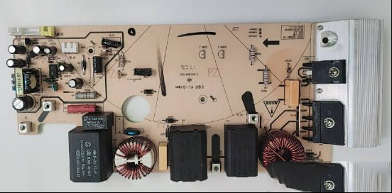

美的C21-FT2106电磁炉爆管后的检修思路
收到同行送来的故障机壹台美的C21-FT2106电磁炉,爆管了,首先更换IGBT整流桥保险,机器出现无法正常加热5V电压不稳情况。仔细查找是控制板排线出开焊,重新焊好,5V稳定,但是依然间歇加热。再补焊康铜丝大电容依然存在 ...

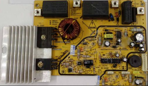

美的RT2112触屏电磁炉不通电的检修思路
收到同行送来的故障机壹台美的RT2112触屏电磁炉,原故障插电无反应,好像不通电。测300V为315V正常,测输出电压18V为o.5V,5V为1.2V,不正常;查为D23,SB2150(2A,150V)短路,用RL207(2A,1000V)代换后,插电试机,终 ...

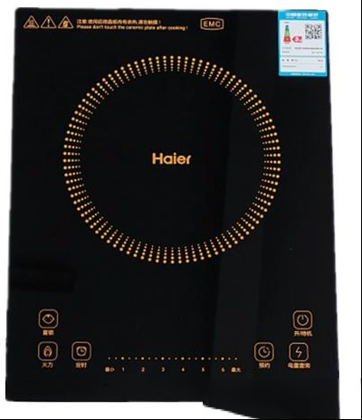

海尔C21-H3206电磁炉显示E4代码的维修
收到同行送来的故障机壹台海尔C21-H3206电磁炉,故障表现为通电报警,不加热显示E4。网上查资料说是锅底传感器开路,实测100K基本正常。测11脚几乎电压为0V,推断进电检测电路故障(一般在2.5--3V),有两个200K电阻串联 ...

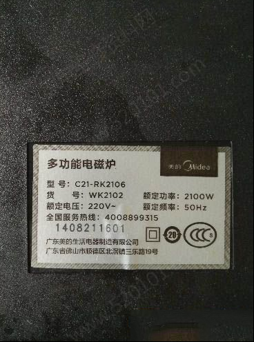

美的C21-RK2106电磁炉不加热的检修思路
收到同行送来的故障机壹台美的电磁炉C21-RK2016电磁炉,故障表现为不加热,更换5uF电容后出现断续加热的故障,最后检查发现R101贴片电阻(1001)阻值变大,更换1K电阻后加热正常,试机2天无任何问题,交付给客户使用。 ...

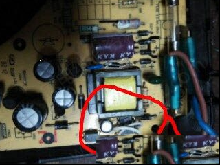

美的C21-RH2101电磁炉不加热的检修思路
收到同行送来的故障机壹台美的RH2101薄型电磁炉,故障表现为不加热,检查400V/10uF电容坏,引起MS7028烧爆,12.5A保险爆,线路走线也烧,D9,D10,D21,D25,D26,D27,D23二极管短路;用1N4007换上以上短路的二极管,没 ...

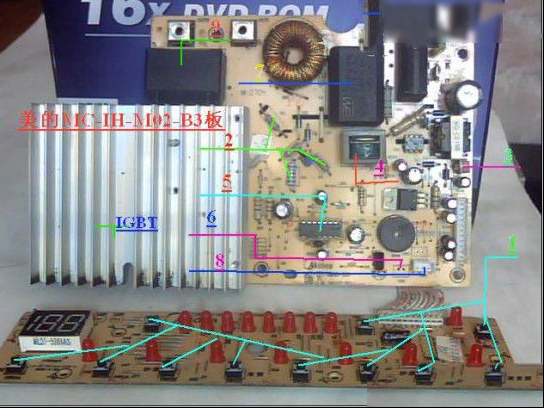

美的电磁炉通用主板维修经验指南
本文整理了关于美的电磁炉烧保险丝、风机不转、无功率、功率下降、断续加热、通电无反应、显示E1-E6,以及故障代码含义等内容。 一、风机不转检查步骤:1、风机驱动三极管80502、源18V是否正常。3、检 ...
