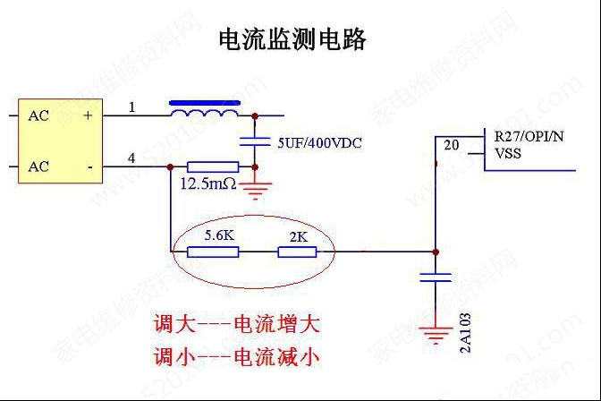

电磁炉电流大小的调整方法(图)
电磁炉电流大小的调整方法(图)

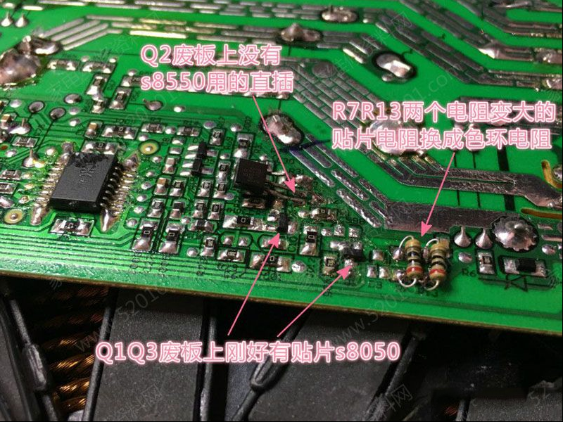

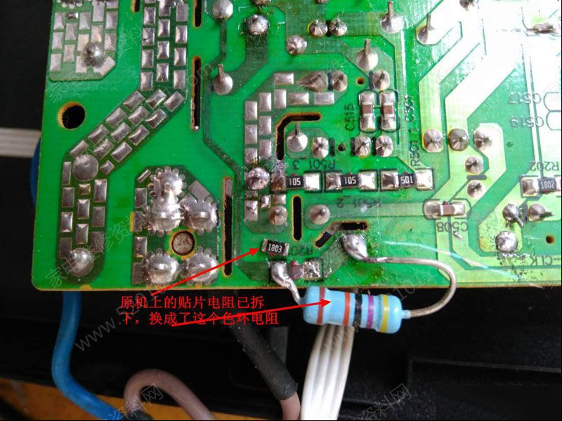

在维修电磁炉的过程中,有的时候换管后电流达到10A(板子老化等原因),一般2000W就8A,所以要想办法减小电流。如果遇到没可调电阻的电磁炉,电流大小如何调整。增加或者减小2K可以调整1A左右,如下图所示 ...

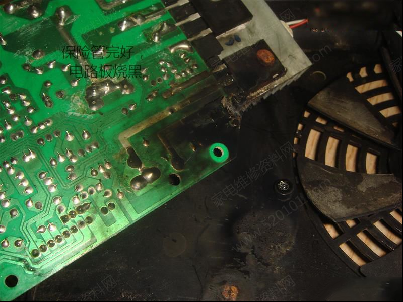

一小剧团客户送来金灶小电磁炉,未和我交待故障原因,只是让我说先看一下,先拆机检查保险管完好,仔细看大板一角有烧黑痕迹,拆开背面一大块熏黑。清洗后发现检流铜丝一端烧断,功率管和桥堆正常。美的电 ...

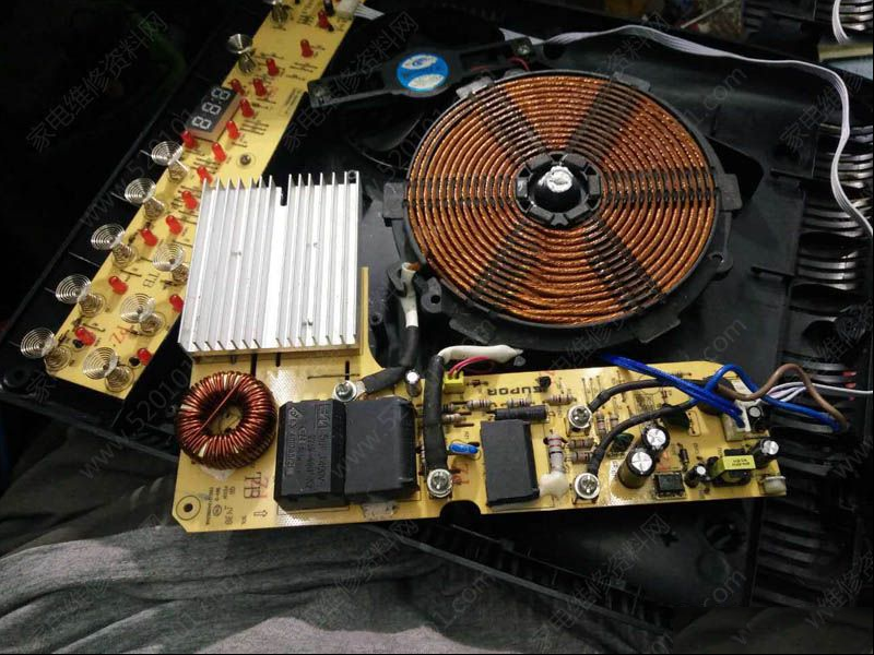

接修一台电磁炉通电无反应的检修思路记(图)
收到同行送来的故障机壹台电磁炉,故障表现为通电无反应。拆开检查保险丝烧掉,整流桥击穿,IGBT倒是好的。再看副电源这边,限流电阻烧焦,把PCB都烧出个坑。进一步检查,三个IN4007整流二极管击穿(全波整流非桥式整流) ...

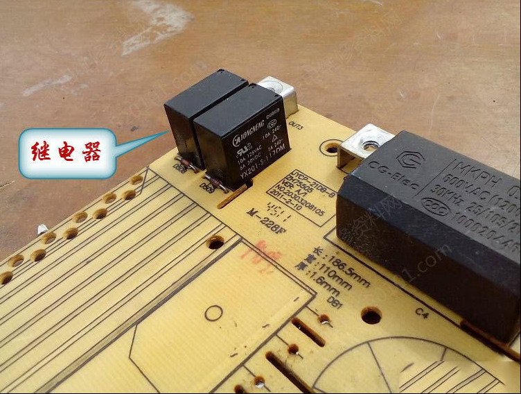

由继电器导致电磁炉加热一会就不通电的检修思路
一用户说他家有收到其他维修同行的一台电磁炉加热一会就不工作了,过一会还能继续工作,拿到我维修部里,刚开始以为是板子有开焊的地方,但是经过仔细观察没有开焊的地方,看到板子上有两继电器,有可能是它的问题,去年修 ...

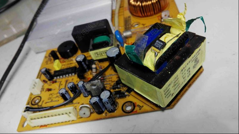

奔腾PC20N-H电磁炉通电无反应的检修思路
收到同行送来的故障机壹台奔腾PC20N-H黑金刚电磁炉,故障表现为通电无反应,拆开检查辅助电源变压器初级开路。拆开外面胶带,看到温度保险烧断。于是短接上试机,能工作,但是变压器发热严重,看来初级绕组内部有短路。 ...

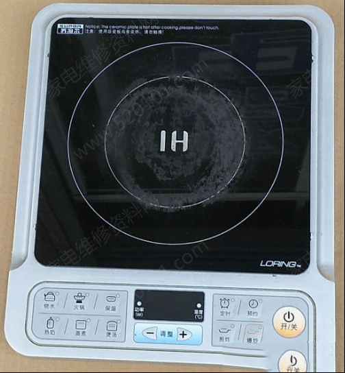

苏泊尔C21-SDHCB33K电磁炉通电显示E0代码
收到同行送来的故障机壹台苏泊尔电磁炉,型号是C21-SDHCB33K,故障表现为不通电,拆开外壳,发现主板,显示板好多蟑螂屎,肯定板子漏电,给用户报价紫黑,用户同意后开始维修。于是拆了,水洗主板、显示板、底壳(我一般 ...
