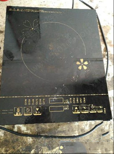

小天鹅电磁炉可以加热但调减少键无反应的检修思路
收到同行送来的故障机壹台从同行转手过来的电磁炉,据用户说,该电磁拿去其它维修店没修好,故转到我店,问题是‘减少‘’’键不可调,通电试机,发现‘减少‘’键无反应外其它键均正常,能加热,有个‘’火锅‘’指示 ...
2023-5-14 11:20

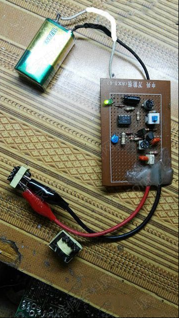

自制匝间短路测试仪修好杂牌电磁炉不通电的故障
收到同行送来的故障机壹台山寨电磁炉,品牌为萬赛(仿萬宝)故障表现为:插电无显。拆机检修,保险完好、桥堆、IGBT、三大电容均无问题。但只有300V电压正常,18V只有几V,5V只有零点几V。重点检查待机电源电路,电源IC为AP8 ...
2023-5-14 11:20

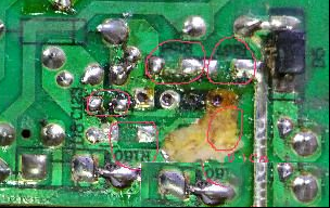

美的C21-SH2131电磁炉不启动的检修思路
收到同行送来的故障机壹台美的C21-SH2131电磁炉,是同行送过来的转修机,用户说,电磁炉启不动,前维修师傅换功率管后,用了几分钟,电磁炉内放了个鞭炮的声音之后什么都没有了,前维修师傅说不能修了,听人介绍找到本店 ...
2023-5-14 11:19

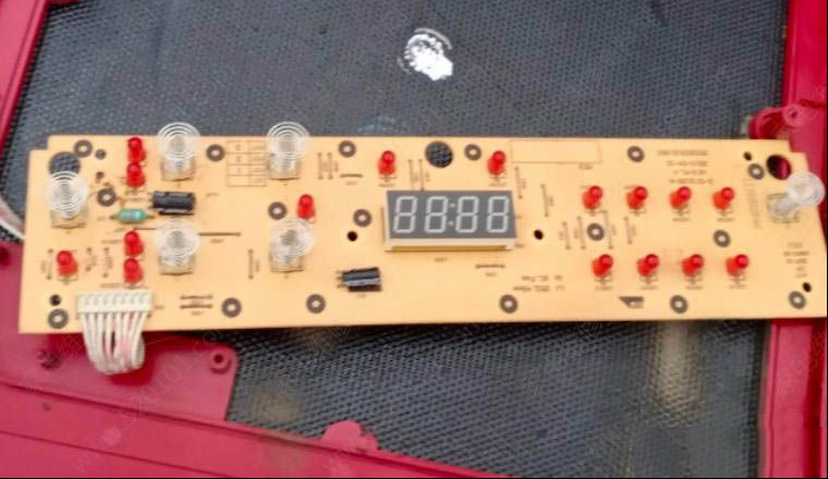

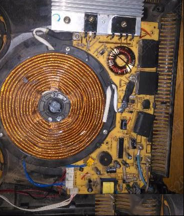

九阳C21-SC011电磁炉显示E4代码的检修思路
收到同行送来的故障机壹台九阳C21-SC011电磁炉,故障表现为通电试机显示E4故障代码,拆机检测电磁炉300V电压正常,怀疑检测电路问题,后检查发现R210、R201这2个大电阻坏了,更换后故障修复。 ...

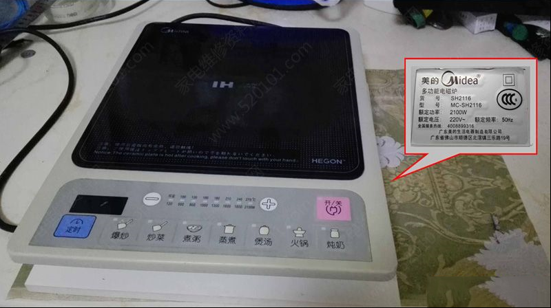

美的SH2116电磁炉不通电的检修思路(图)
收到同行送来的故障机壹台美的SH2116电磁炉,故障表现为通电无任何反应。刚开始以为是管子烧了,但是拆开测量,保险丝整流桥IGBT均是好的,300V正常,既然300V正常,面板无反应,那就是辅助电源出问题了。开始检查辅助电 ...
2023-5-14 11:19

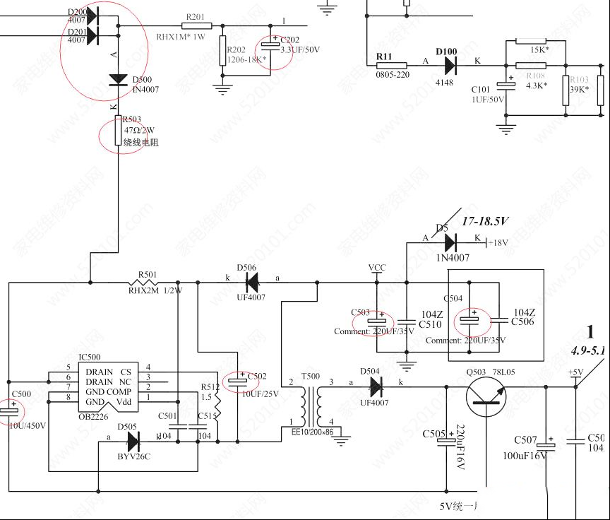

九阳C21-SC012电磁炉工作一段时间后自动关机的维修
收到同行送来的故障机壹台九阳C21-SC012电磁炉,故障表现为开机一会就自动待机,拔下风扇后工作正常,无锅时检测风扇电压13V,检查SS8050、R509、R510都正常,检查绕线电阻R503和二极管D200和D201以及C202电容也是正常的 ...
