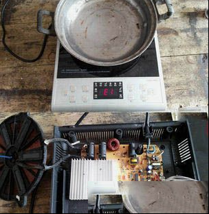

老板CC120-265H电磁炉不检锅显示E1报警
收到同行送来的故障机壹台老板牌电磁炉,故障表现为显示E1代码报警不检锅不加热,拆机检查5V、18V电压正常,同步电路大电阻全部拆下来测量过了也正常,LM339已代换,推动管8050、8550代换后故障不便,5uF和0.3uF电容也正 ...

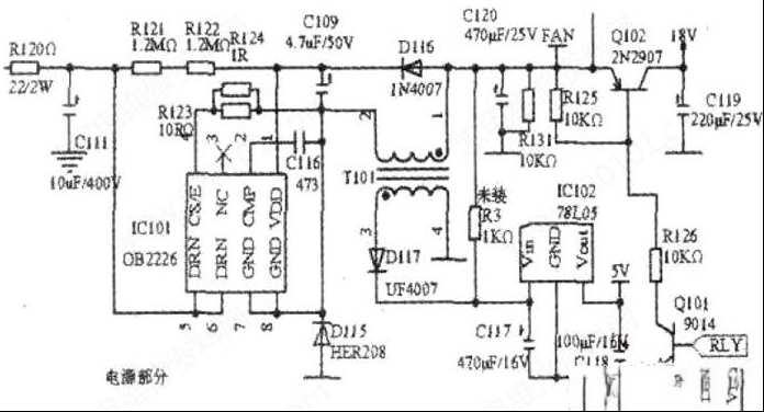

采用OB2226串联型电磁炉自激式开关稳压电路原理分析
所谓串联型自激式开关稳压电路,就是指开关功率管(集成在电源IC芯片内)与输出电路呈串联状态。该电源电路如附图所示。苏泊尔最近生产的电磁炉SDHC21、SDHC22以及SDHC19等升级版机芯均采用此电路。 ...

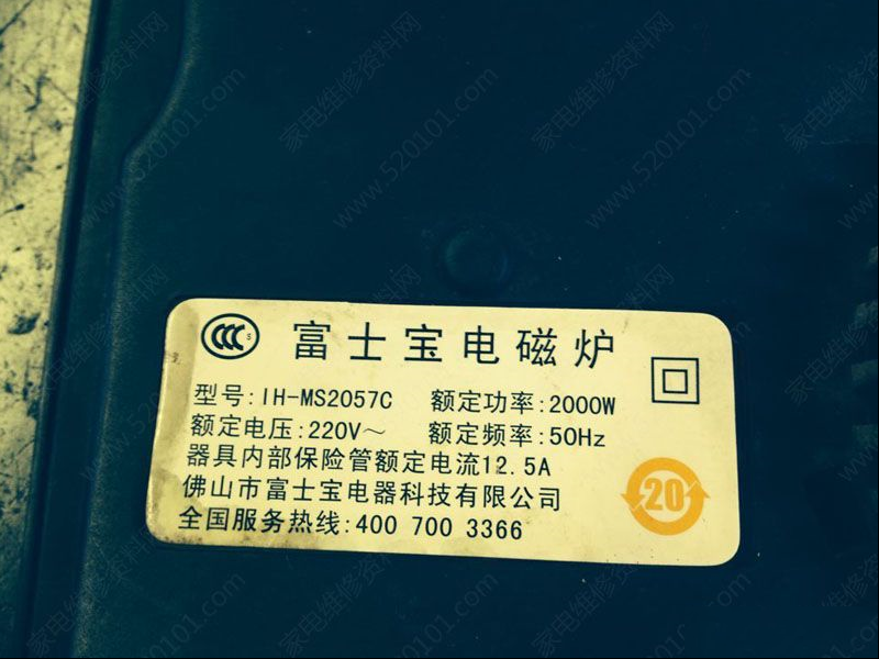

收到同行送来的故障机壹台富士宝IH-MS2057C电磁炉,故障表现为报警不加热,从故障表现为看一般是锅底检测电路故障。不过通过对电路板大电阻检查,却没有发现任何故障。最后又对电容检查代换还是没有解决,检查功率调节电阻 ...

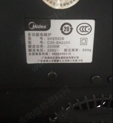

收到同行送来的故障机壹台美的SH2050B电磁炉,客户自述说通电后风扇转一会然后就沒反映了,在我维修部,没插电就直接拆开了。打开一看主板上满是鬻锅后的痕迹,就对客户说没什么维修价值了。客户就说能修好就让我自己用 ...

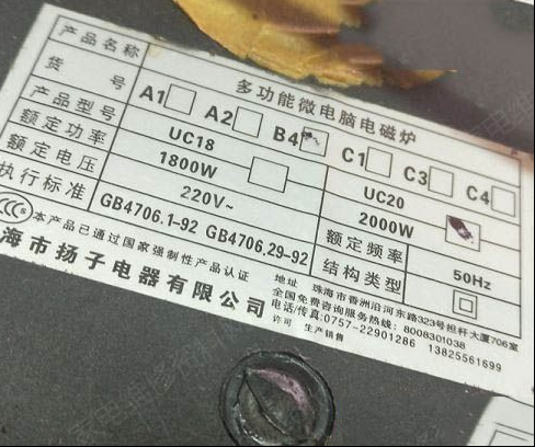

苏泊尔UC20电磁炉通电不加热显示E0代码的维修
收到同行送来的故障机壹台苏泊尔UC20电磁炉,故障表现为上电放锅不加热,按开关键,风扇也不转。拆盖测5V电压正常,测18V 电压无,测18V限流电阻开路。(分析其烧断原因,原来是此处电路板进水引起漏电短路所至)更换之后 ...

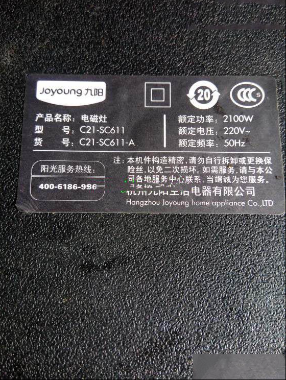

九阳C21-SC611电磁炉工作不到5分钟就停机
收到同行送来的故障机壹台九阳C21-SC611电磁炉,故障表现为是烧不到5分钟就停的维修,拆机从78L05的输入级从待机的13.5v到开机的6v就停机,正常应该是从待机13.5v到开机的8v,换2226电源模块后正常,试机一切也正常,故障修 ...

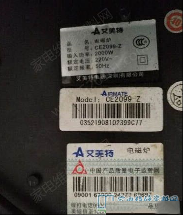

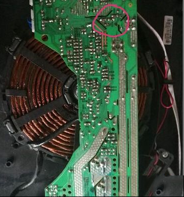

艾美特CE2099-Z电磁炉不加热的检修思路
收到同行送来的故障机壹台艾美特CE2099-Z电磁炉,故障表现为不加热,拆机未发现有明显元件损坏,对大电阻一一测量未发现问题,对大电容测量也未发现问题,开机还是不加热,然后对贴片IC进行加焊,电磁炉又能加热了,通知 ...
