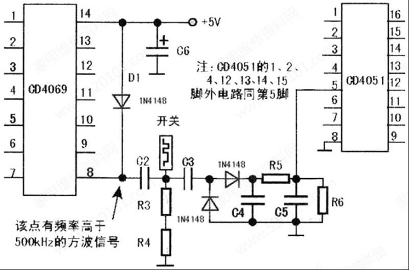

采用CD4069和CD4051组成的电磁炉触摸控制电路
本电路如下图所示,CD4051的1、2、4、12、13、14、15脚外电路同第5脚。图中箭头标注的点位,该点有频率高于500kHz的方波信号。

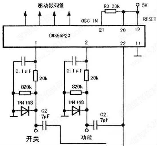

采用CMS66P23构成的电磁炉触摸开关电路图
本电路如下图所示,C2容量变小会导致按键失灵。

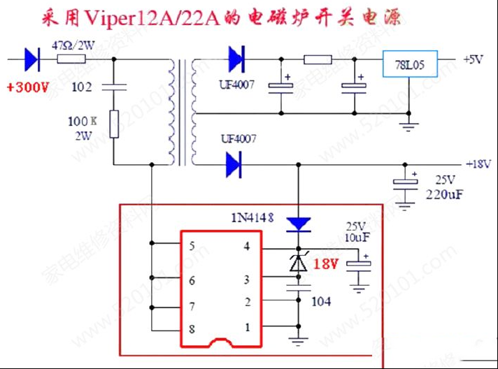

采用Viper12A/22A的电磁炉开关电源电路图
下图是一款采用Viper12A/22A的电磁炉开关电源电路图,红框内的元件采用搭棚焊接法焊好。

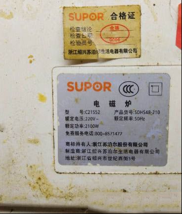

苏泊尔C21S52电磁炉显示E0代码的维修
收到同行送来的故障机壹台苏泊尔C21S52电磁炉,故障表现为不报警,且不加热,大约在1分钟左右显示E0代码,关机,在线路板上焊开IGBT引脚测得GE脚正向200Ω,反向400Ω,典型的软击穿故障,更换后加热正常,故障修复。 ...
