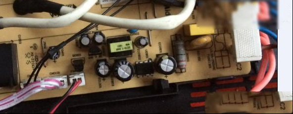

电磁炉一直不停的检锅的检修过程(图)
电磁炉一直不停的检锅的检修过程(图)
收到同行送来的故障机壹台电磁炉试机故障表现为是一直不停的检锅,于是按以前的经验直接换了可调电阻当场试机,结果故障依旧,让客户回去等电话,自己继续深入的检查。下一步开始量几个信号取样电阻,当量到下图中这个电阻 ...

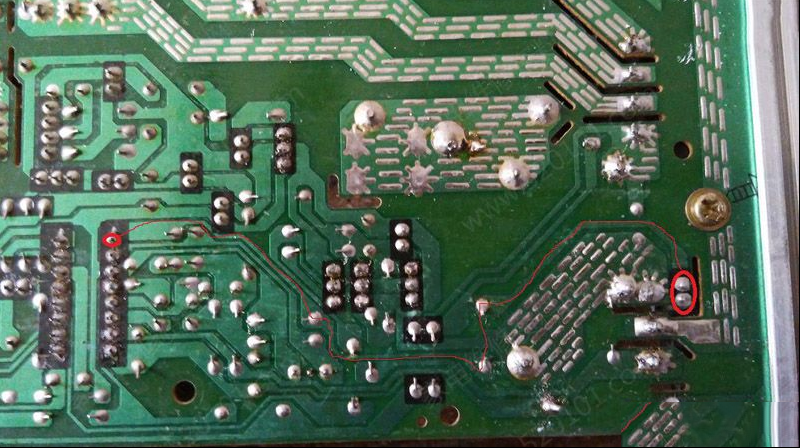

电洛铁补焊而引起电磁炉加热不正常的检修
电洛铁补焊而引起电磁炉加热不正常的检修
最近收到同行送来的故障机壹台收到其他维修同行的一台多丽C20B(4)电磁炉,故障表现是用户说有时正常使用两三没有问题,有时不正常,不正常时停一段时间再使用,又正常了,现在是偶尔可以正常了,通电试机能正常加热,反复通电试机也都正常 ...

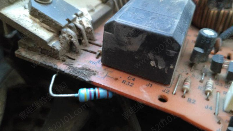

电磁炉因未清理干净而造成的故障案例
电磁炉因未清理干净而造成的故障案例
最近一个维修同行送来收到其他维修同行的一台电磁炉过来一块研究,打开里面蟑螂一大群,全部清理后再清洗干净,开机无响声,检查无18V,5V,300V只剩213V,万用表查IGBT正常,桥堆正常。后发现桥堆一脚快断但未完全断开,遂 ...

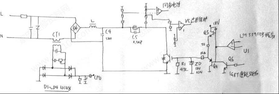

电磁炉副电源从300V到18V电压过程(图)
下图是一款电磁炉的副电源从300V到18V的整个工作流程,由于个人水平经验优先,如有不足之处请多指教。

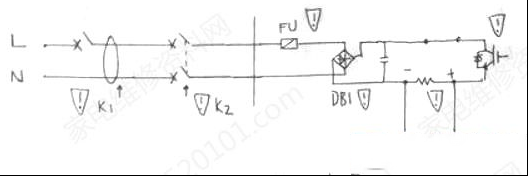

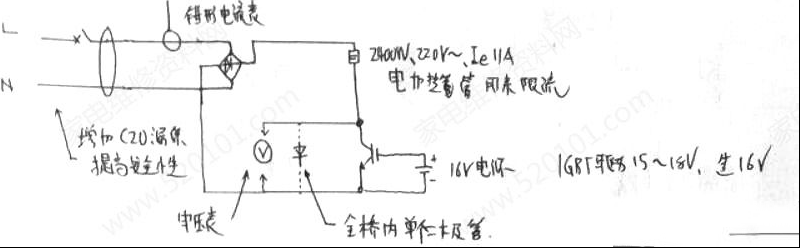

电磁炉主回路的短路测试方法
电磁炉主回路的短路测试方法
为了广大维修网友的人身安全,友情提醒,电路基础知识薄弱的朋友们禁止此测试。 一、测试的安全前提条件 1、电源配电箱内装有品牌漏电保护断路器,比如正常C20-C32之类的。2、测试电路加一级C15A 2P ...
