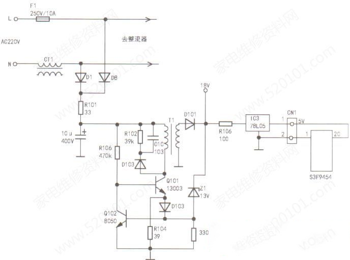

万家乐MC-18E电磁炉通电后无任何反应的检修思路
收到同行送来的故障机壹台万家乐MC-18E电磁炉,故障表现为是上电后无任何反应。拆机目测,发现10uF/400V滤波电容已炸开,保险管F1已熔断;在路检测,发现整流二极管D1断路、D8短路,限流电阻R101断路。更换上述损坏件后加 ...
2023-5-14 11:26

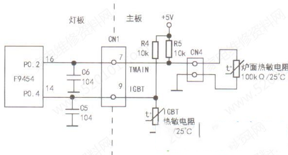

万家乐MC-20BF电磁炉开机几秒后显示E1代码且不加热
收到同行送来的故障机壹台万家乐MC-20BF电磁炉,放锅开机,几秒后显示“E1”,不加热。查看万家乐电磁炉故障代码速查表,得知“E1"表示炉面温度过高。该机刚开机就显示“E1",怀疑炉面温度检测电路有故障。上电测得主板( ...
2023-5-14 11:26
