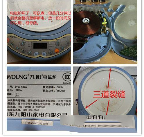

九阳JYC-18X2电磁炉加热一段时间就断电的检修思路
收到同行送来的故障机壹台九阳JYC-18X2电磁炉,客户说用了十年有余,这几年机壳老化开裂了,一直没去管它,继续使用,但早几天突然使用中断电,过段时间插上去又能用,还以为是电源插座接触不良,后来这个现象频繁发生, ...

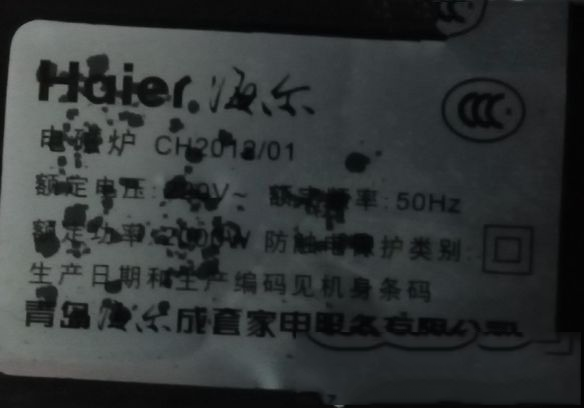

海尔CH2012/01电磁炉断续加热且出现AU和E1代码
收到同行送来的故障机壹台海尔CH2012/01电磁炉,客户反应面板坏,接手后确认面板是坏了,面板修好后,不放锅时,只显示E1,放上锅发现加热时断时续出现AV或E1(显示AU时在加热,E1不加热)如下图所示,网上查海尔此款电磁 ...

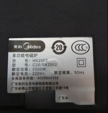

美的C20-SK2002电磁炉断续加热的检修思路
收到同行送来的故障机壹台美的C20-SK2002电磁炉,故障表现为开机一直检锅,电流由0-5A之间变化,检查可调电阻500欧,阻值变大到1K左右,可调电阻改220欧,试机电流在8A左右,工作正常了。 ...
