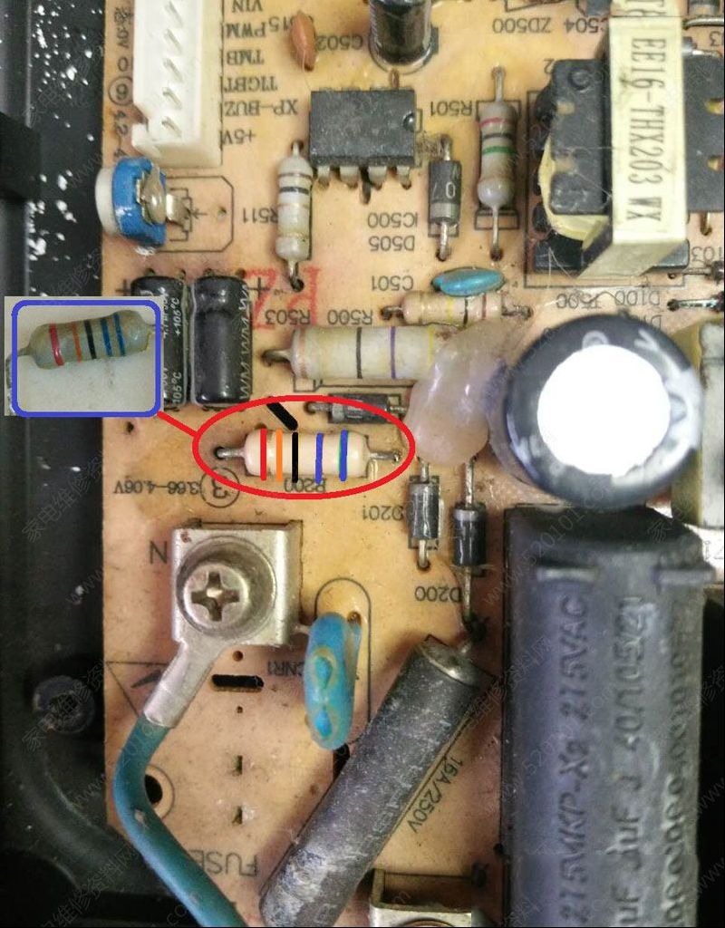

九阳JYC-21ES系列电磁炉不加热显示E4代码的维修
收到同行送来的故障机壹台九阳JYC-21ES电磁炉,故障表现为无法加热显示E4故障代码,这种故障一般是电源取样电阻异常所致,查阅有关资料一般是R200电阻异常所致,拆焊下来测量,开路。该电阻是660k精密电阻,更换后测量电压 ...
2023-5-14 11:27
