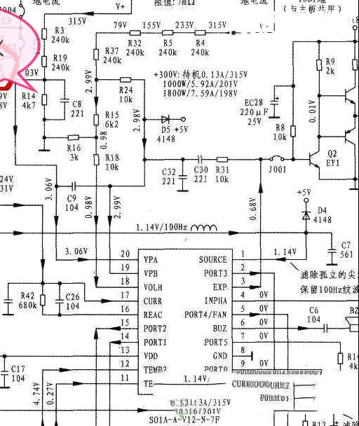

欧林电磁灶加热未达到预定温度,便停止加热
家电维修社欢迎你!分析是锅底【温度wd】控制电路有【故障】。相关电路如图1所示,主要由运算放大器IC303C、热敏电阻R204、二极管D329等有关元件组成。试将插头CN307的3、4脚短路,测量IC303C的8脚仍为高电平(正常 ...
