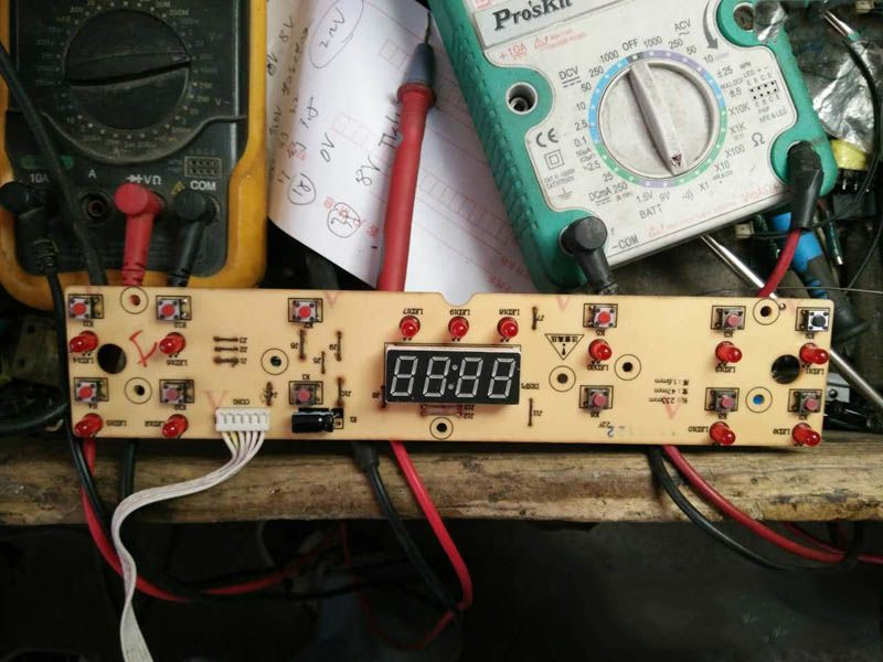

九阳JYC-21DS29电磁炉指示灯亮一闪一闪的无法开机
收到同行送来的故障机壹台九阳JYC-21DS29电磁炉,故障表现为插电滴的一声,指示灯亮一闪一闪的按键不灵无法开机。打开机壳检查按键板,发现比较脏,清洗后烘干,试机还是不行,更换按键后,可以使用了,以为修复,没几天 ...

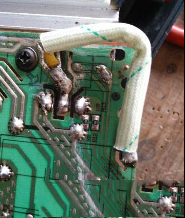

康佳电磁炉通电三秒就自动跳到开关灯一直闪烁的检修思路
最近收到同行送来的故障机壹台康佳电磁炉,故障表现为为通电开机大约三秒就自动跳到开关灯一直闪烁,重启依旧,无检锅声,按照平常思路一般无检锅声虽然不检锅但不会自动跳到开关灯闪烁,由于基础没打好,期间查书籍看到浪 ...
