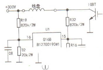

美的MC—PSDl8B型电磁炉,在使用中突然听到“嗒”声后,接着整机不工作
家电维修社欢迎你! 检查220V/12A保险管已经烧断,如图5—1所示。查整流桥堆(BD301)有两只二极管击穿,检测IGBT(GT40N150D内带阻尼二极管)的各极全导通。更换场效应管后开机一切正常,但几分钟后又听见里面响了一声 ...

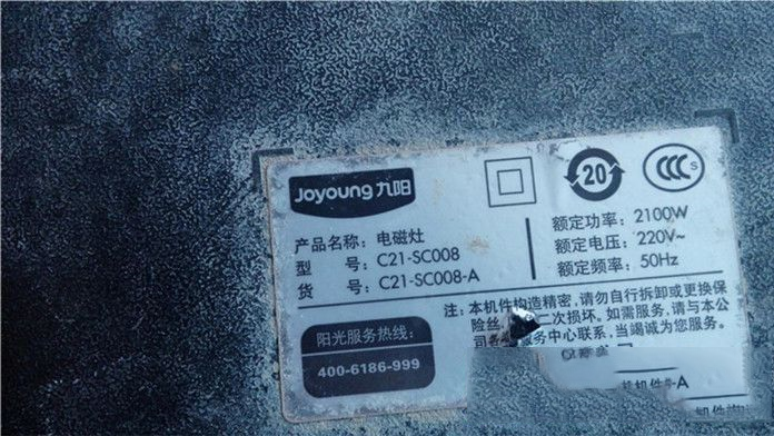

九阳C21-SC008电磁炉断续加热的检修思路
收到同行送来的故障机壹台九阳C21-SC008电磁炉,客户反映断续加热,试机故障和用户描述一致,打开检查没有功率可调电阻,在检查大电阻阻值正常,大电容阻值正常,没有发现其他明显问题,合盖再次试机发现把锅抬高点可 ...

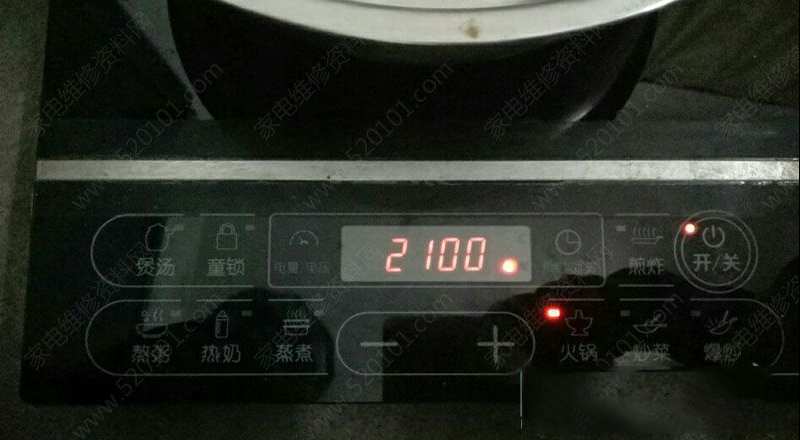

九阳JYC-21CS5电磁炉加热很慢的检修思路
收到同行送来的故障机壹台九阳JYC-21CS5电磁炉,故障表现为功率不足,接一盆水试烧,火锅功能显示2100W,加热半小时,水只有微温,如下图1所示。 检查其它功能,都一样加热慢。用尽了所有的经验全部无效。CUR可调 ...

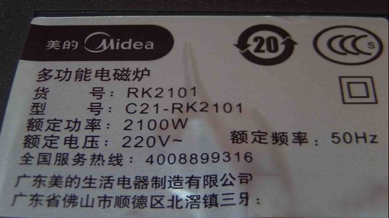

美的C21-RK2101电磁炉断续加热的检修思路
收到同行送来的故障机壹台美的C21-RK2101电磁炉,通电测试机子,查看看电流表,电流安数由0A上升到7A左右后,又跌落到0A,继续又升到7A去了;一上一下地不停地跳动!不能持续加热;也没出现故障代码。拆盖过程中,首先想到这 ...
