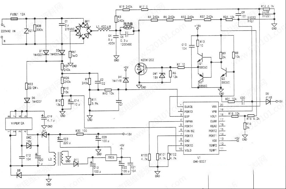

美的C20-SH2040电磁炉屡烧门控管的检修思路
收到同行送来的故障机壹台美的C20-SH2040型电磁炉,用户在使用过程中听到“啪”的一声响,随后家里空气开关跳闸。根据故障表现为,判断炉内存在严重短路。拆机检测,主板(型号为TM-S1-01A图纸)上电容C1(2uF)开裂,门控管已 ...
2023-5-14 11:29
