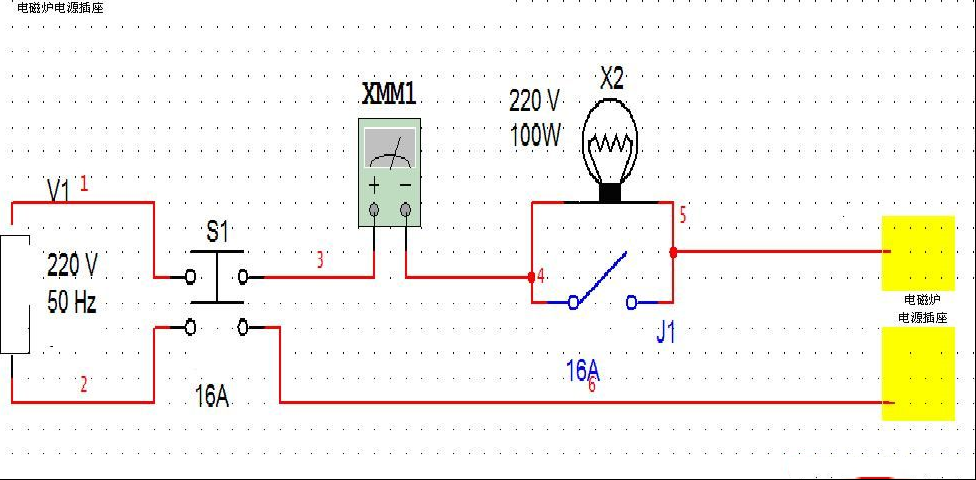

简易电磁炉维修保护工具的制作
简易电磁炉维修保护工具的制作
家电维修社欢迎你!在电磁炉的维修过程中,为保护IGBT,dianyuan电源模块等元件在试机时损坏。我们需在现有的dianyuan电源插座上做些处理。我司大多数网点已有此工具,不过有个别网点还没有,在此将原理接线图发到这 ...

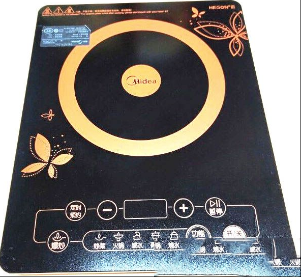

美的电磁炉控制和检锅都正常,但不加热
家电维修社欢迎你!收到其他维修同行的一台辗转多处的美的电磁炉,【故障】为控制和检锅都正常,但不加热。 第一步,先通电试机。 果然,开关机都能正常操作,没有放锅具时报警,放上锅具后,不再报警,但只听到风扇转动,并不加热。 ...

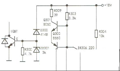

美的PY2161(PY1903)电磁炉通电按各功能键显示正常,风扇运转不报警不加热,放锅不放锅 ...
家电维修社欢迎你!检修,本文由家电维修杂志论坛http://www.jdwx.cn/收集资料:拆机检查5V、18V正常,测量R19(300K)、R20(300K)、R4(330K)、R5(330K)大功率电阻和电容C31(5UF/275V)、C32(0.3UF/1200V)均正常,试代换电 ...

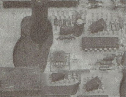

由接触不良导致电磁炉不检锅的故障一例
由接触不良导致电磁炉不检锅的故障一例
收到同行送来的故障机壹台电磁炉,故障表现为是放锅后出现无锅报警音。拆机检查,发现主板.上一个市电输入插头处氧化锈蚀严重,如图1所示。由于市电输入接触不良,当需大电流检锅时,则供给电路板的电压大幅降低,从而出现 ...
