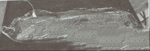

本文笔者检修收到其他维修同行的一台美的电磁炉,其故障表现为是上电后机内发出一声"嘀"音,但操作任何按键均无效。拆机目测按键板背面有很多油污,测所有按键通断正常,且按键板的5V供电也正常,怀疑故障系油污所致。彻底清 ...

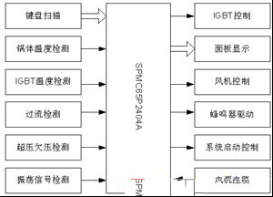

电磁炉放入锅具检测不到锅具而不启动,指示灯闪亮,每隔3秒发出“嘟”一声短音(数显型机 ...
家电维修社欢迎你!分 析 : 根椐报警信息,此为CPU判定为加热锅具过小(直经小于8cm)或无锅放入或锅具材质不符而不加热,并作出相应报知。根据电路原理,电磁炉启动时, CPU先从第13脚输出试探PWM信号电压,该信号经过P ...

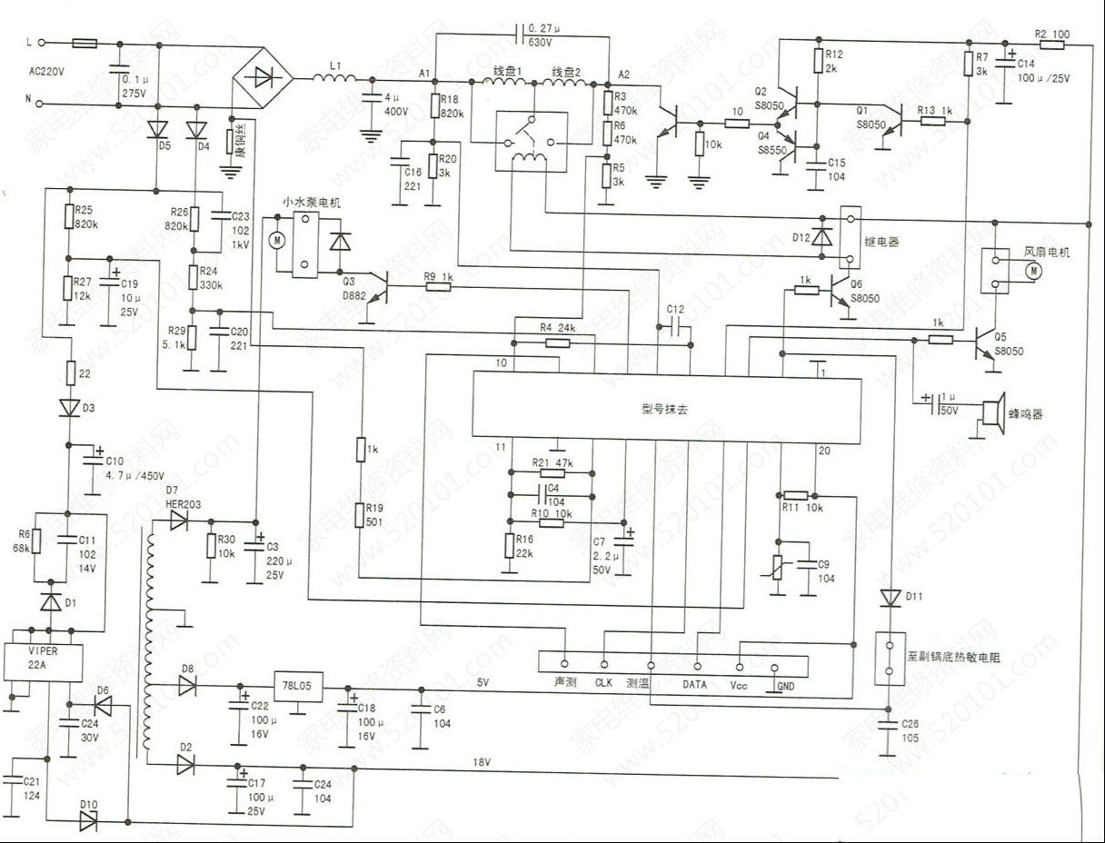

美的牌MC-EF-197(1900W)电磁灶通电后无任何反应
家电维修社欢迎你!修理:检查12A交流保险(FUSE1)正常.本机控制部分dianyuan电源采用U91(型号FSD200)集成块.经测量损坏,300伏供电电阻R90(22欧姆2瓦)损坏.该元件由于本地市场无现货,试决定对dianyuan电源改装.由原理 ...

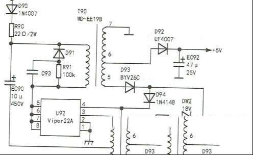

美的C21-ST2133电磁炉屡损VIPER22A芯片的检修思路
收到同行送来的故障机壹台美的C21-ST2133电磁炉,故障表现为是一上电,家里的空气开关就跳闸。由此判断此机器内存在严重短路点。拆机检查,发现IGBT管及18V稳压二极管DW1、DW2击穿,电源模块U92 (VIPer22A)炸裂、康铜丝JT1 ...
