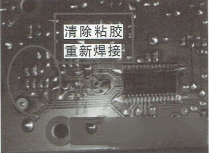

苏伯尔电磁炉,通电后,面板指示灯全亮的维修
家电维修社欢迎你!苏伯尔电磁炉,通电后,面板指示灯全亮,不加热,打开电磁炉,把主板CPU补焊一遍,保你薬到病除友情提示,文章来自互联网收集,欢迎你到论坛技术交流请点击这里www.jdwx.cn ...
