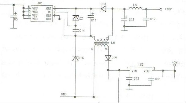

万家乐MC-18E电磁炉指示灯不亮不开机的检修思路
收到同行送来的故障机壹台万家乐MC-18E电磁炉,上电后电源指示灯不亮,不开机。查开关电源的+300V正常,5V电压只有1.1V,三端稳压块78L05的输入电压为2.5V,18V电压为7V。断开78L05输出负载,5V和18V正常,78L05的输入 ...
