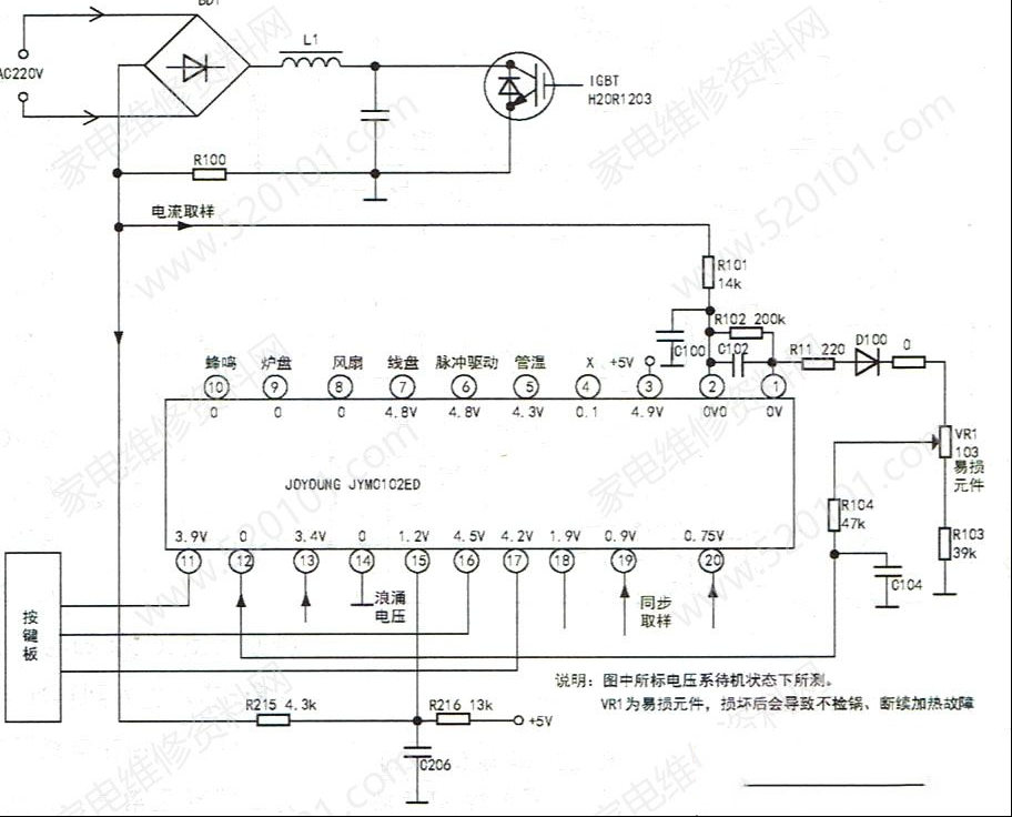

美的MC-SF209(【主板】码YK/PSY195-M)电磁炉,上电开机后出现“不停检锅”
家电维修社欢迎你!【故障】现象:收到其他维修同行的一台美的售后送修MC-长虹SF209(主板码YK/PSY195-M)电磁炉,上电开机后出现“不停检锅”。【故障】分析:我们知道,在检修,本文由家电维修杂志论坛http://www.jdwx.cn/收集资料电磁 ...

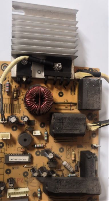

美的MC-EP201电磁炉,上电开机後控制板出现上“无电源指示”维修故障
家电维修社欢迎你! 美的MC-EP201电磁炉,上电开机後控制板出现上“无dianyuan电源指示”【故障】;拆机壳後用电阻档X100Ω测试保险管“开路”、IGBT“击穿”、三极管Q3(8050)“击穿”、三极管Q4(8550)“开 ...

美的MC-SH2115电磁炉断续加热维修故障的维修
家电维修社欢迎你!美的MC-SH2115电磁炉断续加热【故障】的维修【故障】现象: 收到其他维修同行的一台美的售后送修MC-SH2115(主板码MC-IH-M02)电磁炉,上电开机时加热几分钟后出现“断续加热”【故障】。【故障】分析当电磁炉 ...
