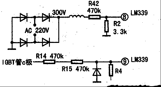

富士宝IH-P270型电磁炉,开机放上锅,出现报警声,不能加热
! 见附图,【故障】多为电阻R14(470kΩ)变值(增至560kΩ),更换R14后【故障】排除。友情提示,该文章源自互联网收集,欢迎你到论坛与大家技术交流请点击这里 www.jdwx.cn ...
