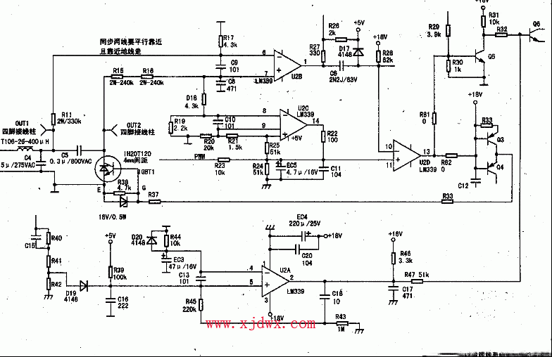

美的MC-SH2115电磁炉。开机后出现提锅时不报警,不加热
  当电磁炉出现以上【故障】时,检修,本文由家电维修杂志论坛http://www.jdwx.cn/收集资料范围在电压比较器、高压检测电路、浪涌保护电路、驱动放大电路。一般常见的为R15、R16(240KΩ/2W)和C8漏电等【故障】。维 ...

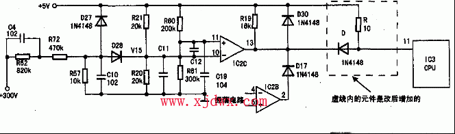

{原创}苏泊尔C21S02电磁炉显示“E4”维修故障代码
收到同行送来的故障机壹台苏泊尔C21S02,显示屏隐隐约约可以看到一个E4【故障】代码,显示不是很清楚,刚开始检查没发现什么东西坏,上午搜索一下相关【故障】,查到的都说R101(820K)电阻开路,但是我拆下这个电阻发现zuzhi阻值很 ...

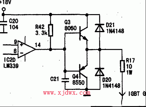

多丽C21电磁炉,通电后机既不加热也无报警声
  通电后机器能发出“嘀”的提示音。放上锅烧水,开机瞬间显示屏显示“1300”字样。然后迅速滑失。既不加热也无报警声。三秒钟后机器进入待机状态。  笔者在路测量功率管(H20R1202)D—S极间zuzhi阻值正常,但 ...
