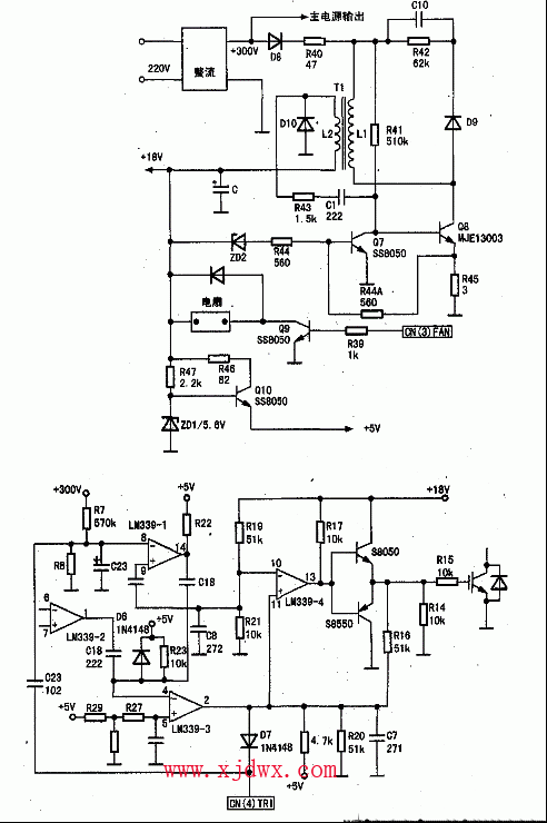

美的MC-SF202电磁炉,上电开机后“报警不加热”
! 用500型三用表直流电压500V、50V、10V档,测整机高压供电电路C6对地+305V电压,正常。测低压供电电路调整管Q8对地+18V电压,正常。测Q7(LM7805)输出端对地+5V电压,正常。测比较器各脚对地电压均正常,测电 ...

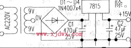

苏泊尔C21S02型电磁炉插电后,面板指示灯不亮,也无蜂鸣声;面板上任何按键均失效,不 ...
  开机检查:主板上15A/250V保险完好,C002、C003、C006电容及发热盘线圈接线柱处均有310V的卣流电压,正常。再查15V和5V电压均为0V,进一步检查,发现15Vdianyuan电源是一块小板插焊在主板上,且板上是用一小开 ...

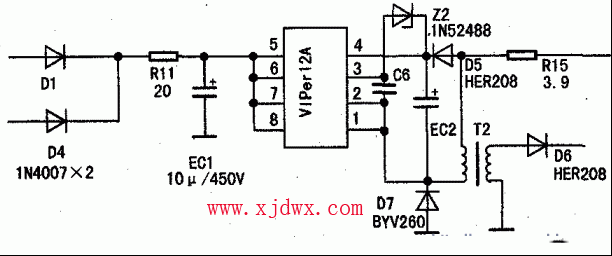

德昕TS-388A型电磁炉整机不工作
德昕TS-388A型电磁炉整机不工作
  开盖观察发现,控制电路的开关dianyuan电源模块VIPer12A炸裂,限流电阻R11(20Ω)烧焦(见图)。  检查市电保险管(10A)完好,测功率电路的桥堆整流电压约为300V正常,说明功率输出电路基本无问题。进一步检 ...
