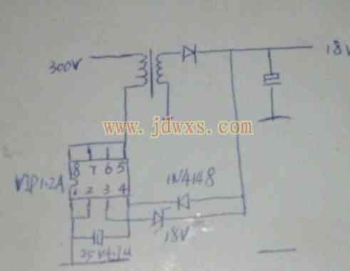

杂牌机电磁炉通电无反应,小电源13003击穿的修复
一杂牌电磁炉插电无反应,拆开查看保险丝完好,判断为低压电源故障。测量发现22欧限流电阻开路和13003击穿,更换后仍无反应,由于手边无THX201,决定用电磁炉电源板代换。接好后上电有滴声,按开机键风扇不转,几秒 ...

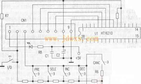

电磁炉能通电但不能开机且会报警响故障修理方法
电磁炉能通电但不能开机且会报警响故障修理方法电磁炉是一种既卫生又方便的厨具,使用很广泛。 IH-P100型电磁炉通过操作功能键选择所需功能(面板操作局部电路见附图所示)该机通电后按开机键,有时有断续的嘀嘀” ...

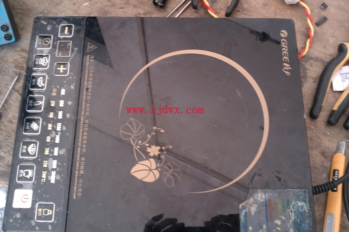

修了这么多年电磁炉 第一次遇到这种问题 又长见识了, 有图
今天收到同行送来的故障机壹台格力电磁炉,让我长见识了。 接过电磁炉插电试机有电源 按开关无反应,心想 嘿嘿 小菜一碟嘛,手脚麻利的卸下螺丝 ,测量了一下开关按键 没问题?客户说电磁炉是煮着的时候“砰"的一声冒烟了,然后就这 ...
