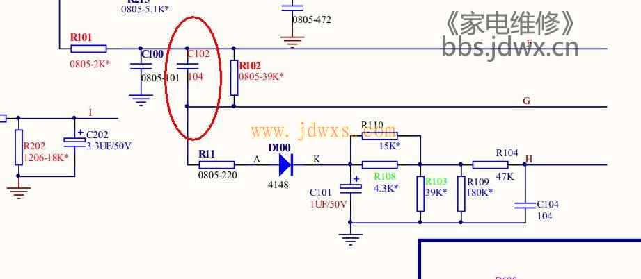

关于九阳ES55C电磁炉间歇加热故障的解决
九阳电磁炉ES55C和GS02主板是通用的,出现这个故障主要原因是C102-104独石电容性能不好,更换一般就能解决问题,而且换下了的C102有的还测量不出好坏,但经过高压测量不仅容量不稳定,耐压性能也有所下降。是九阳这 ...
