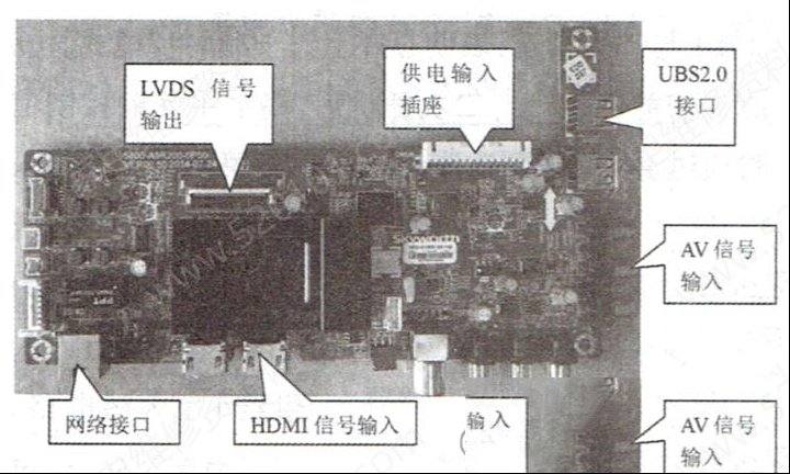

创维E390E系列液晶电视主板供电系统分析与软件升级说明
创维E390E系列液晶彩电是2015年初上市的中低端2D 2K(分辨率:1920X1080)机型产品,它采用R20或9R21机芯,其代表机型有创维32E390E、创维40E390E、创维43E390E、创维49E390、创维50E390、创维55E390E等。 ...

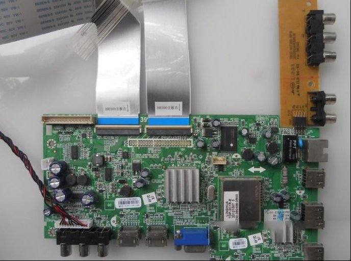

创维39E500E液晶电视指示绿灯亮不开机的维修
收到同行送来的故障机壹台创维39E500E液晶电视,故障表现为绿灯亮不开机,拆机检查1.5v,3.3V,5.1V正常,1.3V无输出查P3482第2脚输入11v第3脚输出0v,有于手上没有P3482用MP1482DS替换,第3脚输出1.3V 。开机正常,故障 ...

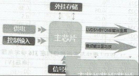

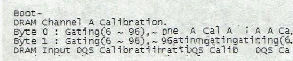

创维液晶电视开机打印信息解析与故障诊断
创维液晶电视开机打印信息解析与故障诊断
1.打印信息的来源 液晶彩电主板结构原理如图1所示,系统启动流程为:加载引导程序加载Linux内核->启动主程序,开机打印信息的来源如图2所示,从图中可以看出信号流程为:应用程序->应用程序框架->核心库+运 ...

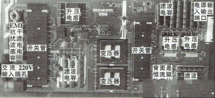

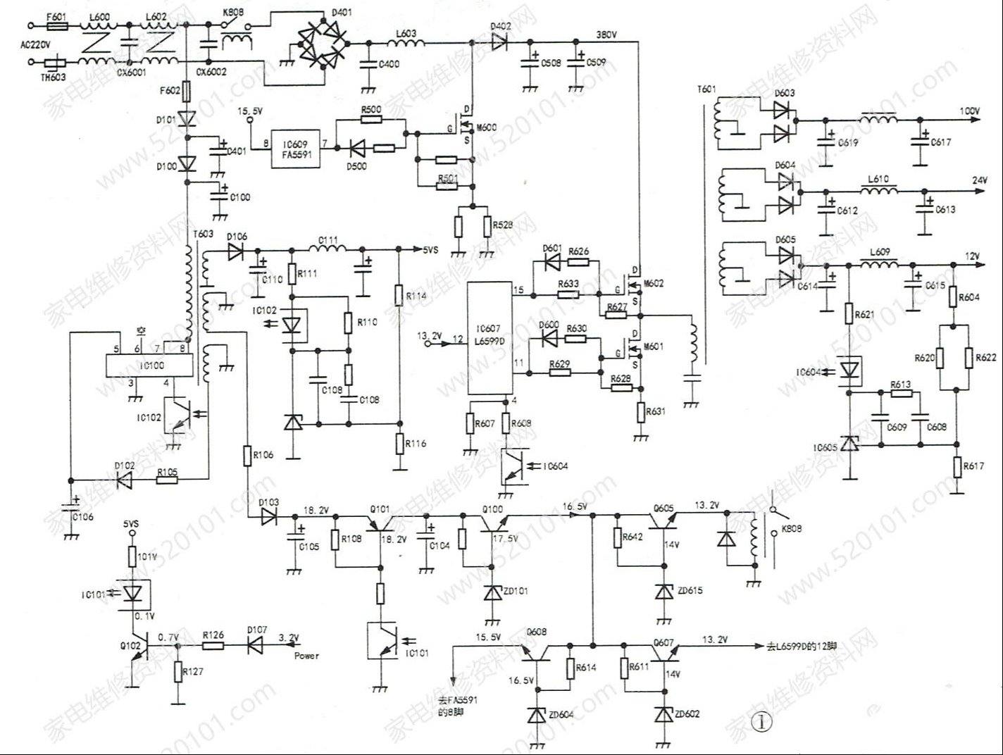

创维168P-L5L013-00电源板电路原理与检修思路
创维168P-L5L013-00型电源板应用于创维49G7200、G9200等机型液晶电视中。G7200、 G9200等机型是创维高端4K产品的代表之作,社会拥有量巨大,上市两年多来,电源板的损坏已进入高发期,为了让大家对此机 ...

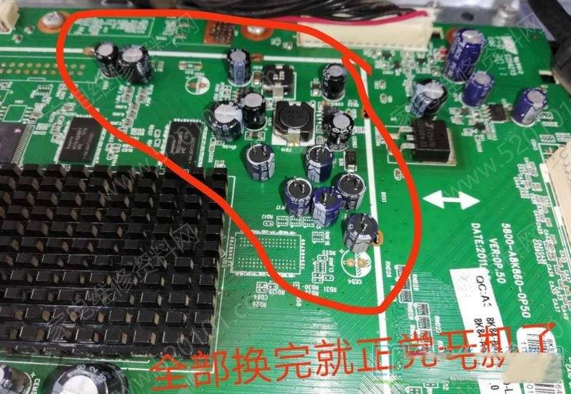

创维42K08RD液晶电视绿灯亮不开机的检修思路
收到故障机创维液晶电视42K08RD绿灯亮不开机,主芯片所有供电用万用表检查基本正常,屏供电和灯开关电压为零,以为数据坏,上网一查有一篇资料介绍是芯片周围电解电容高温烤坏了,全部换掉已正常工作,坏掉的电 ...
