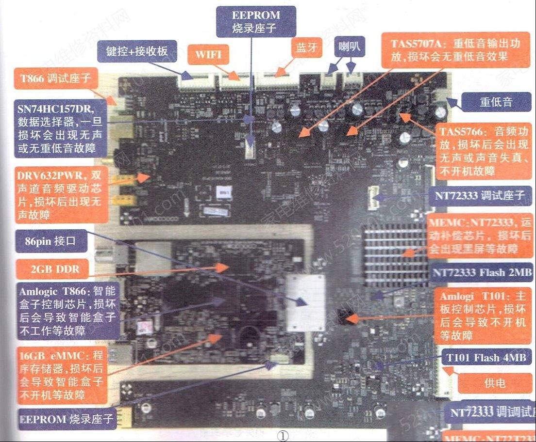

采用创维5A01机芯的液晶彩电是一款分体式电视机,由主板和智能模块板两部分组成,所配主芯片分别为T101和T866。主板除了T101作为主芯片,还有一块32Bit的EEPROM用来存放Barcode,两块SPIFlash,其中4MB ...

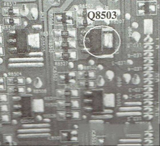

收到同行送来的故障机壹台创维40E19HM型液晶电视,故障表现为电源指示灯亮,有伴音、无图像、无光栅。拆开机壳,发现电源二合一板(板号715G5023-P01-000-003M)上LED恒流控制功率管Q8503( P0320AL )的铜箔有过热现象。用万 ...

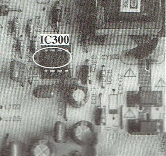

收到同行送来的故障机壹台创维32E61HR型液晶电视,电源指示灯不亮,不开机。拆开机壳,发现电源二合一板(板号5800-P32EWU-0030),上电容CY102( 0.22uF/275V)炸裂。测保险丝F100(3.15A/250V )正常。更换CY102后通电,测主 ...

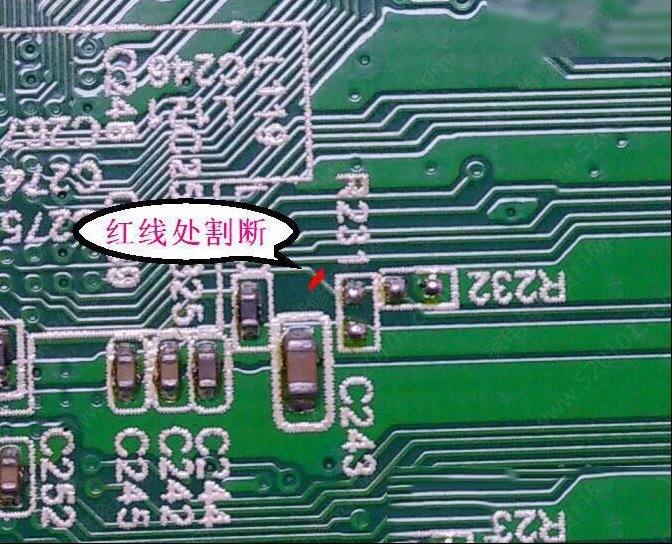

如果遇到创维8S50机芯液晶电视,出现无屏供电和屏电压低造成黑屏,请按照以下方法进行灰屏技改,首先在图1中红线处隔断。 然后在R232和R231连接处飞线。 另一端焊在PWR_ON/OFF处。 ...
