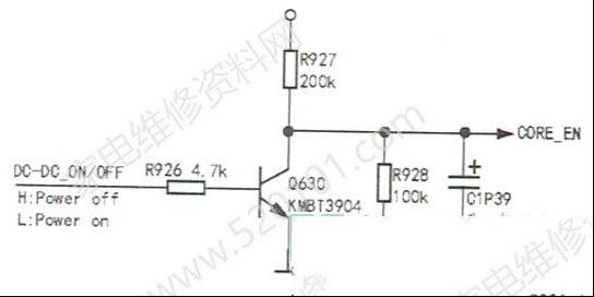

创维8S63机芯液晶电视通电后绿灯亮不开机的维修

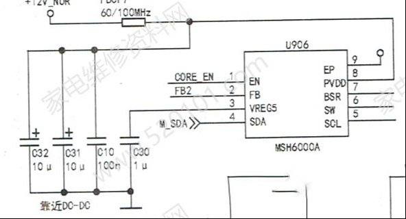

收到同行送来的故障机壹台创维液晶电视,采用的是8S63机芯,故障表现为上电后绿灯亮,不开机。绿灯亮,大致说明电源没有问题。测主板供电3.3V、1.5V、12V,均正常,但内核供电却为0V。测量内核供电电感的在路对地阻值,没 ...

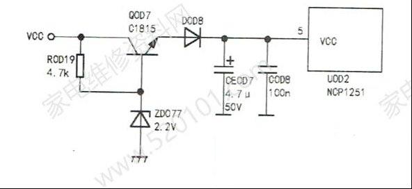

收到同行送来的故障机壹台创维液晶电视,采用的是8S63机芯,故障表现为上电后指示灯闪烁,不开机。上电测得开关电源输出的12V电压在12V~10V之间波动。检查稳压电路,未发现异常。测量UOD2 (NCP1251) 的⑤脚电压仅为10V, ...

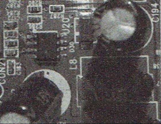

收到同行送来的故障机壹台创维液晶电视,采用的是8S63机芯,上电,面板上的绿灯亮,约40s后指示灯熄灭,但不开机。拆机检查,发现机内有烧焦的气味。仔细观察,TCON电路AVD滤波电容C1N30已断裂。拆下CIN30通电试机,白屏 ...

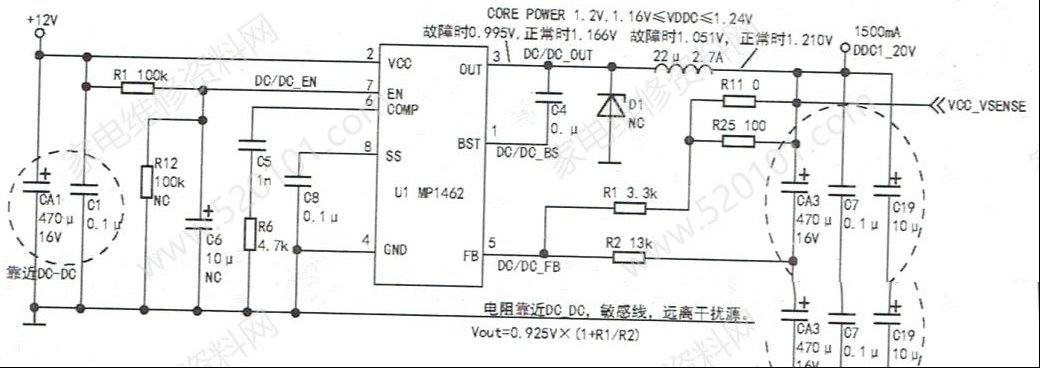

收到同行送来的故障机壹台创维液晶电视,采用的是8S63机芯,故障表现为不开机,测量12V供电对地短路,断开电感LOD后不再短路,这说明主板有问题。逐一断开12V负载电路,问题锁定在以U906为核心的DC-DC转换电路中。经查贴 ...

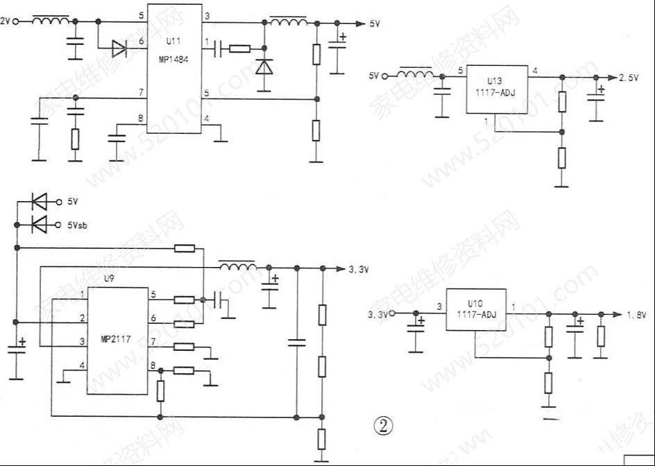

创维26S16IW液晶电视通电后无法开机的检修思路
收到同行送来的故障机壹台创维26S16IW液晶电视,故障表现为通电不开机。测主板上3.3V和1.2V电压均正常。测U15的复位端146脚电压(测试点为C194的非接地端)为3.3V。用示波器测晶体X1两脚波形,无振荡波形。参见图1,检查X ...
2023-4-28 12:21
创维26S16IW液晶电视通电不开机的检修思路

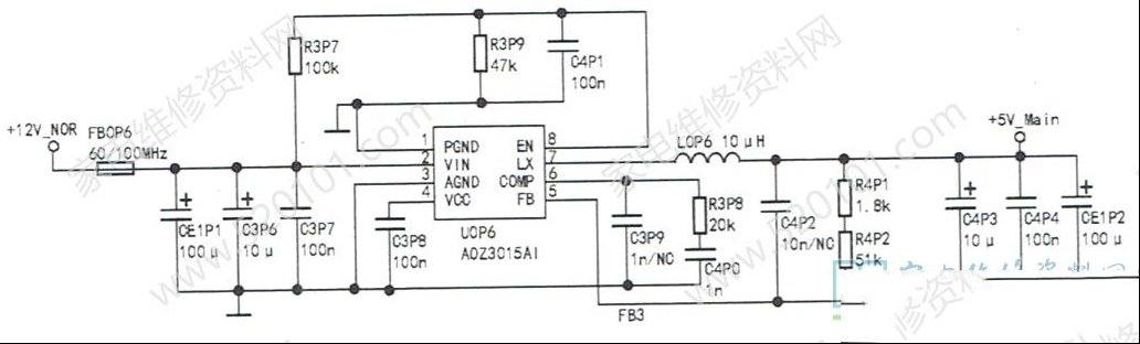

收到同行送来的故障机壹台创维26S16IW液晶电视,故障表现为通电,不开机。拆机先将sb与5Vsb端短接,并带上假负载试机,开关电源输出电压正常,判断故障在主板测3.3V电压为0.2V,1.2V电压为0V,均不正常。检查3.3V负载, ...
2023-4-28 12:21
