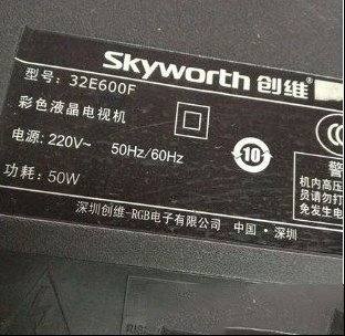

创维32E600F液晶电源板故障导致无法开机维修
故障表现为:收到同行送来的故障机壹台创维32E600F电视,开机没反应,判断电源板损坏。 故障检修:拆机上电测电源电容两端+300V正常,看电源芯片是TEA1733P,其1脚本是VCC 15V电压,结果一测电压失踪。断电盲测集成块周围没发现 ...
2023-4-28 11:51

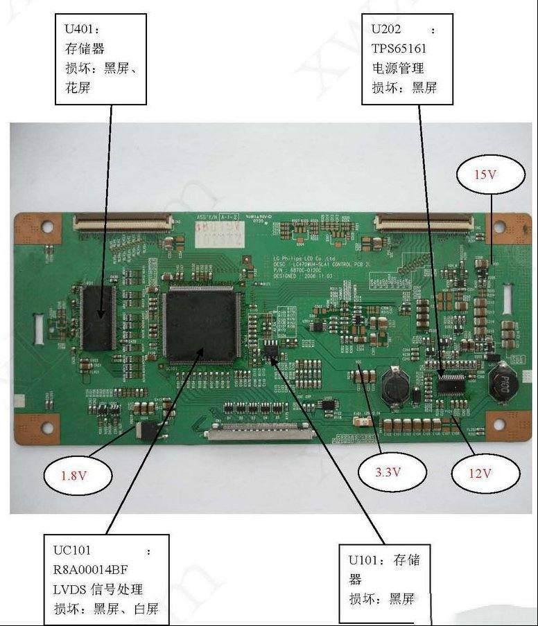

52寸LG屏驱动板维修资料(LC520WU1-SLB1-G31)
LC520WU1-SLB1-G31 LG屏逻辑驱动板(屏供电12V)常见故障分析如下图所示
2023-4-28 11:51

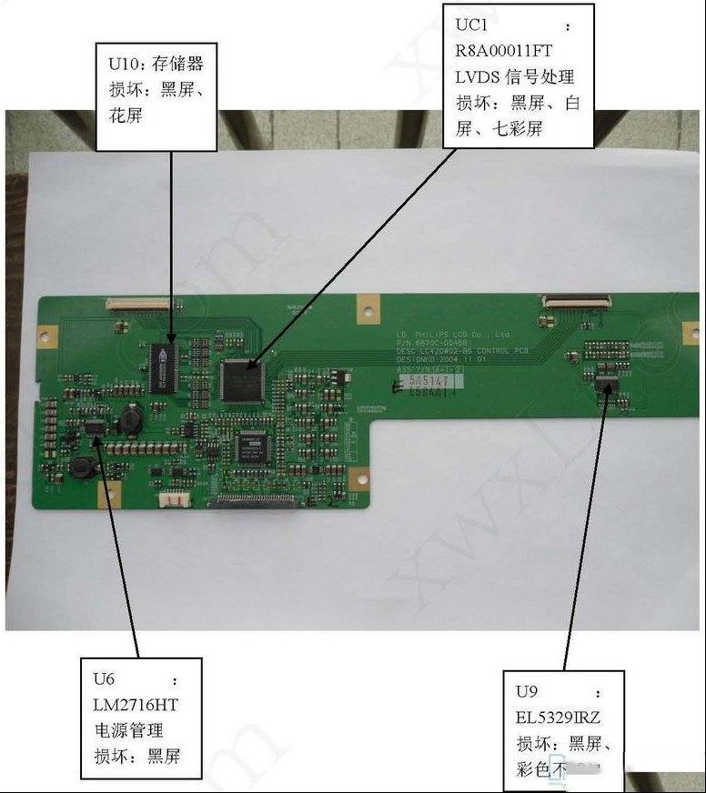

42寸LG屏驱动板维修资料(LC420W02-SLA1)
LC420W02-SLA1 LG屏逻辑驱动板(屏供电12V)常见故障分析如下图所示
2023-4-28 11:51

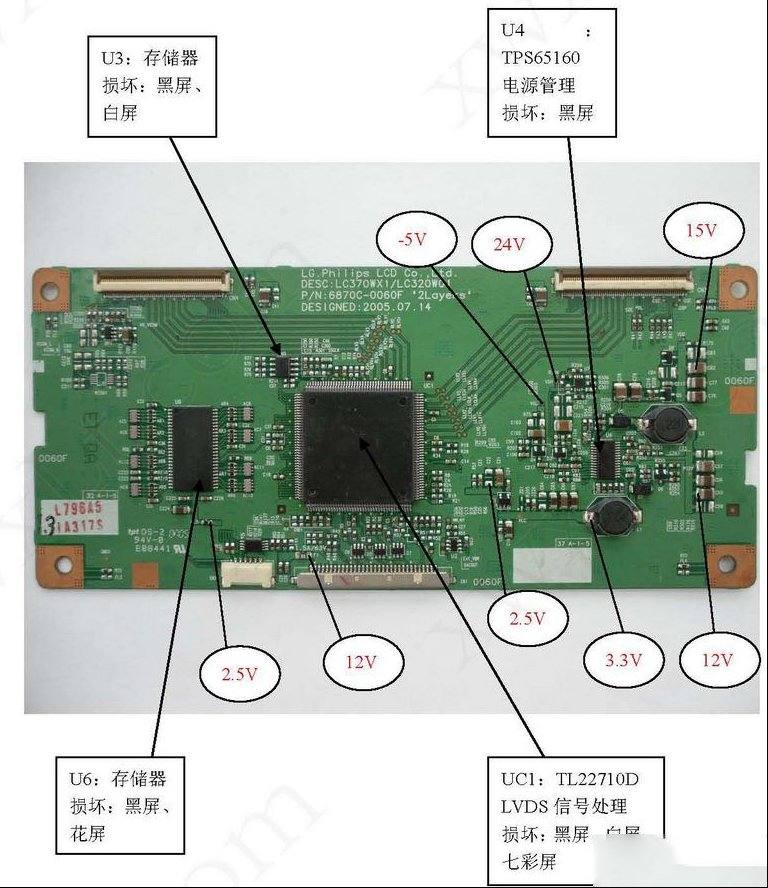

37寸LG屏驱动板维修资料(LC370WX1)
LC370WX1 LG屏逻辑驱动板(屏供电12V)常见故障分析如下图所示
2023-4-28 11:51
