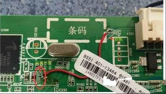

创维8R48机芯液晶电视经常丢数据技改方法
我们对于8R48机芯跑(丢)数据导致不开机等各种问题,大家都是重新烧写升级处理,但是用不久又出问题的也不在少数,操作很简单,只需要对位号U4003的25Q64 的供电脚电路进行小小的改动,Q707是负责在待机时切 ...

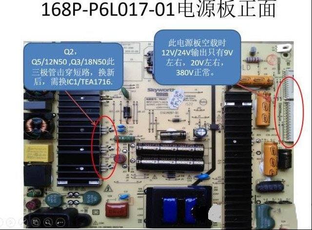

创维液晶168P-P6L017-01电源板维修注解
一、创维液晶168P-P6L017-01电源板正面维修注解如下图所示 二、创维液晶168P-P6L017-01电源板反面维修注解如下图所示

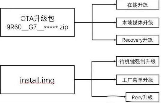

创维9R59机芯(G7系列)软件升级方法
创维9R59机芯升级方法包括在线升级、本地媒体升级、Recovery升级、待机键强制升级、工厂菜单升级、串口触发升级,升级框图如下图所示。 一、OTA升级方法1、本地媒体升级:将升级压缩包(9R59_65G7_*** ...

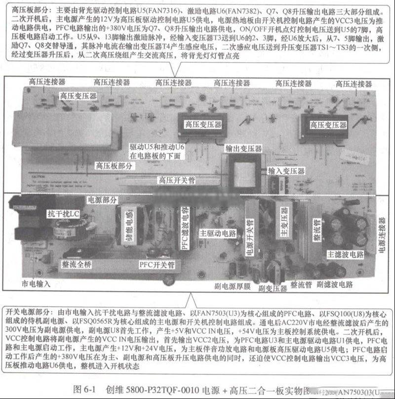

创维5800-P32TQF-00电源高压二合一板电路原理与维修
创维5800-P32TQF-00系列电源板常见型号有5800-P32TQF-0010、5800-P32TQF-0020、5800-P32TQF- 0030,均为电源+高压二合一板,常称整合板或IP板,具有电路简洁、功耗小、故障率低等优点。三种型号的电源 ...

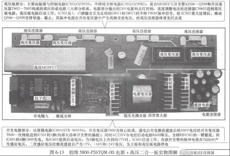

创维5800-P26TQM-00电源和高压二合一板原理与维修
创维部分液晶电视采用的5800-P26TQM-00电源板将电源电路与高压板电路合二为一,其中电源电路采用STR-W6556,为主电路板和高压板电路提 供+5V, +24V和+16V电源。高压板振荡与控制芯片采用OZ9939,半桥 ...
