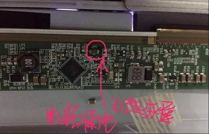

创维32E15HR液晶电视开机后灰屏,有背光
故障表现为:笔者收到同行送来的故障机壹台创维32E15HR液晶电视,故障表现为开机后背光亮灰屏。 故障检修:测量上屏12V电压正常,测VGH电压没有,再测各组电压对地阻值时发现CP8只有480欧阻值,代换后正常。具体请看下图: ...

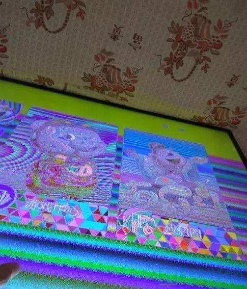

创维液晶常见屏体故障对照判断及维修方法
创维液晶常见屏体故障对照判断及维修方法
故障一:花屏重影:此故障为屏线坏或配屏不对,导致花屏重影,故障出现不规律,热机或冷机,活动屏线可能故障更明显,主板大块或排阻虚焊也出此故障。 故障分析:1、进工厂看屏参是否准确;2、按压大块、排阻, ...
2023-4-28 11:52

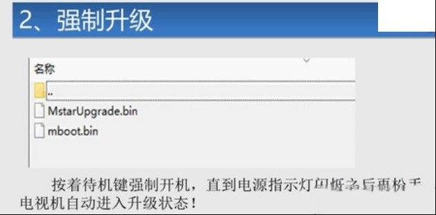

创维8S70/8S82/5S21机芯液晶电视升级方法
一、强制升级方法 可进行主程序和Mboot升级。将升级文件或引导文件(*.bin)放U盘,插到整机USB2.0端口,按着整机键控板“确定”键,交流开机,整机自动进入升级状态。 二、串口升级方法:将升级用的文件 ...
2023-4-28 11:52

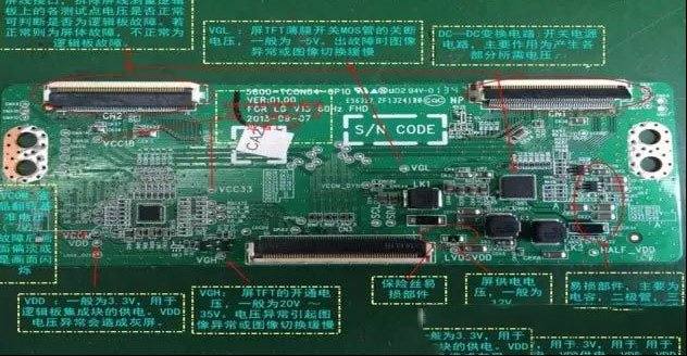

创维逻辑板维修经验(图)
创维逻辑板维修经验(图)
一、逻辑板电压分析 1、 VDD:一般为3.3V,用于T-CON板集成块的供电;2、 VGL :屏TFT薄膜开关MOS管的关断电压,一般为 -5V;3 、VGH: 屏TFT的开通电压,一般为20V ~ 35V;4 、VDA :屏数据驱动电压,一般为1 ...

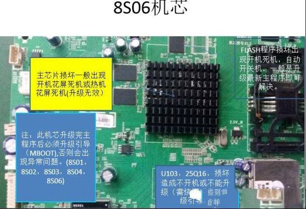

创维彩电8S06机芯主板维修图文解释
创维彩电8S06机芯主板维修图文解释
一、主芯片损坏一般出现开机花屏死机或惹急花屏死机(升级无效)注:此机芯升级完主程序后必须升级引导(MBOOT),否则会出现异常问题。(8S01、8S02、8S03、8S04、8S06)二、FLASH程序损坏出现开机死机,自动 ...
2023-4-28 11:52

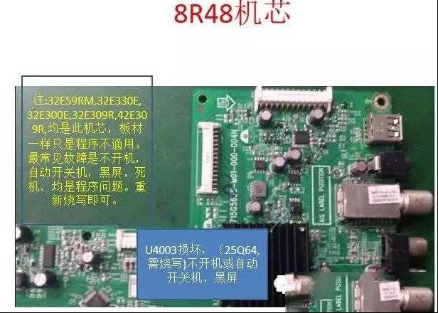

创维彩电8R48机芯主板维修图文解释
创维彩电8R48机芯主板维修图文解释
创维8R48机芯主板维修注解:一、32E59RM、32E330E、32E300E、32E309R、42E309R均是此机芯,板材一样只是程序不通用,最常见故障是不开机,自动开关机,黑屏,死机,均是程序问题,重新烧写即可。二、U4003损坏 ...
2023-4-28 11:52

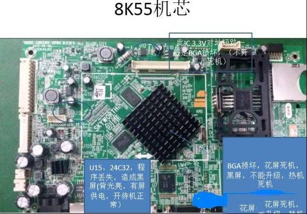

创维彩电8K55机芯主板维修图文解释
创维彩电8K55机芯主板维修图文解释
8K55主板常见故障分析:1、U15、24C32、程序丢失,造成黑屏(背光亮,有屏供电,开待机正常) 2、BGA损坏,花屏死机、黑屏、不能升级、热机死机。 ...
2023-4-28 11:52
