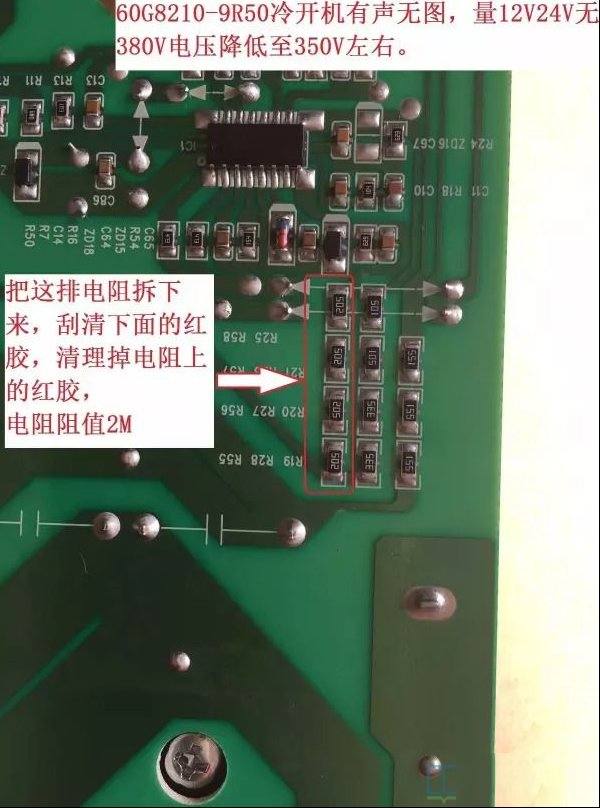

60G8210-9R50冷开机有声无图P8F012-00-1,检查电源板发现380V电压降低导致的,把R55,R56,R57,R58,2M电阻下面红胶刮干净重新安装即可,有电阻的可以全部更换。 ...

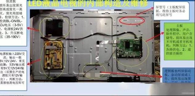

一、恒流板损坏容易出现背光不亮或者背光一亮即灭,背光局部很暗等故障。 二、电源板的了解 三、整机类故障判断方法

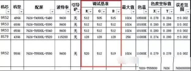

本故障适用机型有创维49G6(9R52机芯)、60G6(9R53机芯)、65G6(9R53机芯)、43G6等(8S79机芯)彩电。解决办法:在本机信息下,按遥控器“上上下下左右左右”进入工厂菜单, 进“白平衡”选项,将里面的R_GA ...

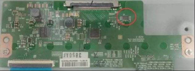

创维49E362W-7R70朗朗教育机器黑屏大多是逻辑板因外部环境因素(静电)导致存储器(U1)数据丢失,从而引起黑屏(逻辑板为V15 0532B),目前无设备对此存储器进行数据烧录,只能更换逻辑板解决。 ...

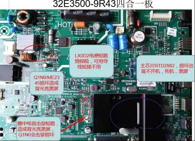

创维32E3500彩电9R43机芯四合一板维修图解
2023-4-28 11:53

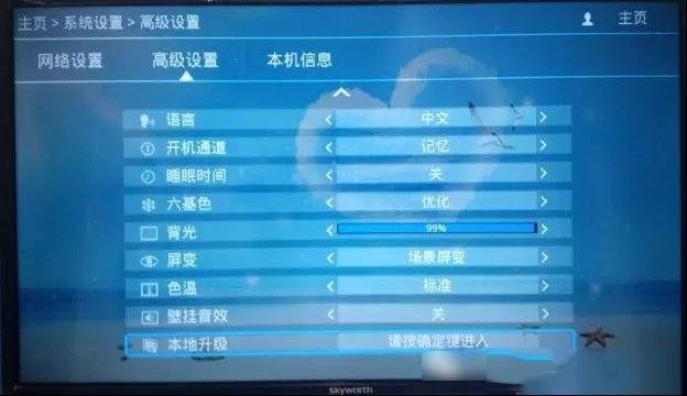

进入工厂模式(音量减到0按屏显-),找到高级设置-屏参画质-ID点确定键-按遥控器左右键可以修改。
