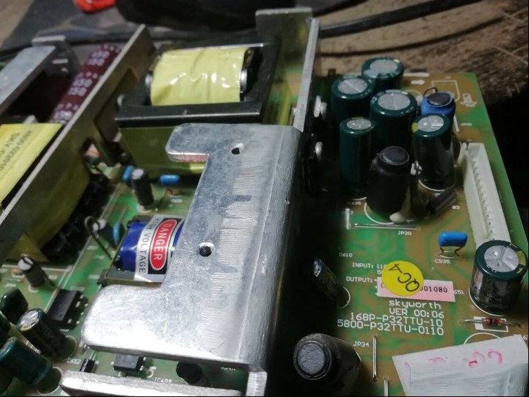

今天收到同行送来的故障机壹台电视机,用户说电视有半年没看。现在开机没有反应。拆机测300V正常,待机5V用50V直流电压档测表针略动,测6159 2脚有15V跳变电压。对待机稳压取样电路地毯排查发现电阻RS8在路测15K。实标221。 ...
2023-4-28 11:53

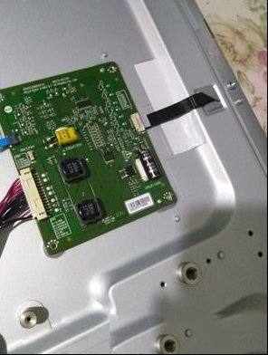

今天收到同行送来的故障机壹台创维47E600F液晶电视,此机用的LG屏,开机24V和75V升压正常,手摸恒流输出块逐渐发烫保护背光熄灭,拔掉从逻辑板过来的动态线恒流块温度正常,背光能一直工作,就是亮度低。换了恒流板 ...
2023-4-28 11:53

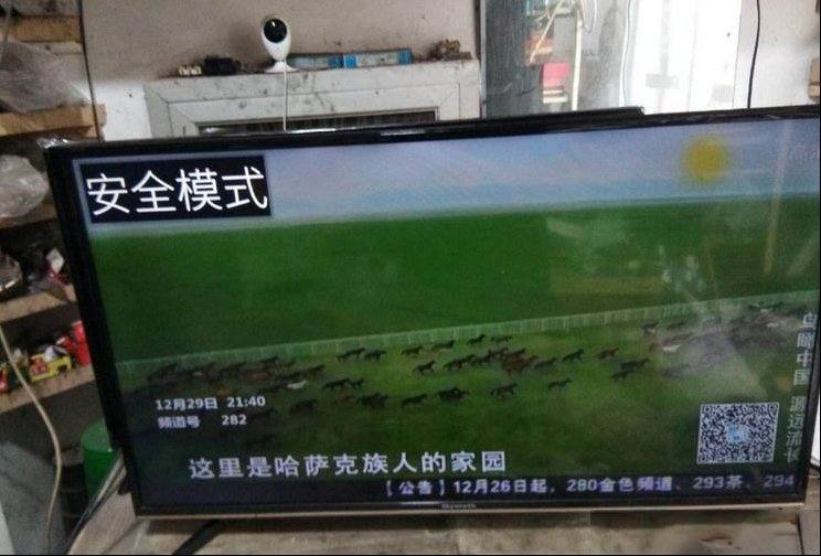

本人收到同行送来的故障机壹台创维40E3500液晶8S62机芯在画面左上角出现安全模式,如下图所示;解决办法是:进入主页,进“关于本机”,选择“本机信息”,在“本机信息”的界面下,依次按遥控器上按“上 上 下 下 左 ...
2023-4-28 11:53

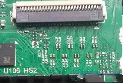

创维49E6200-8S70液晶电视主板用创维55E6200-8S70主板代换后无彩色,拆掉电阻R2L15。55E6200-8S70主板采用55S710S-8S70新主板代换后出现背光不亮黑屏故障,更改方法把主板屏线位置背面的C0S1电容拆掉,补装R2L4 ...
2023-4-28 11:53

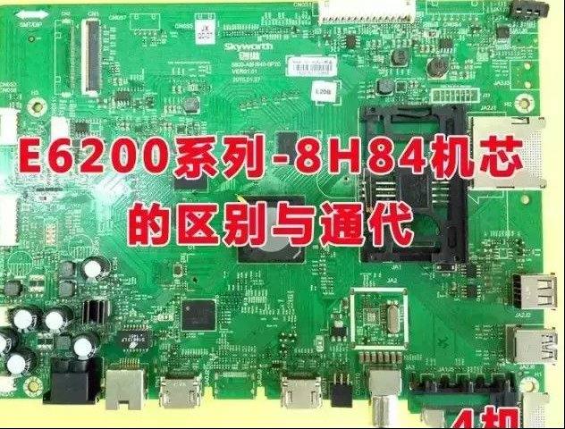

一、8h84机芯有几个版本,区别如下: 50/58寸主板均为单功放主板,配群创屏,主板硬件相同;60寸主板为双功放主板,配LG屏,硬件上与50/58/65的配屏电阻不一样;65寸主板为双功放主板,配群创屏。 二、8h84 ...
2023-4-28 11:53

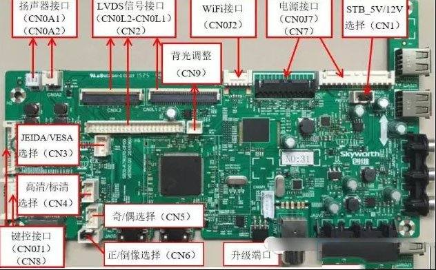

创维2K通用板7R07安装及常见问题排除
本通用板如下图所示,CN1为供电选择,可根据电源板输出电压情况选择相应电压。 CN3、CN4、CN5、CN6四个座子可选择屏参,其中CN3为LVDS信号JEIDA和VESA的切换,CN4为高清屏和标清屏的切换,CN5为高清屏 ...

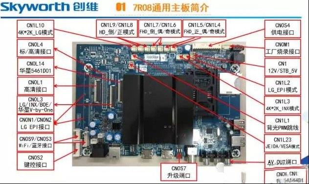

创维4K通用板7R08安装方法
创维7R08通用主板采用1颗RTD2991主芯片(内部集成64位4核Cortex-A53中央处理器、6核图形处理器(即4核IMG 6110 3D处理器+2核2D处理器)、4核Neon多媒体处理器、1核HDR-10处理器、6核图像处理器(即4核视频解码 ...
2023-4-28 11:53
