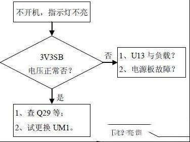

创维47E680F液晶电视(8K55机芯)检修思路思路
一、不开机,指示灯不亮 对于“不开机,指示灯不亮”故障,首先检查3V3SB是否正常,然后检查3V3SB的负载是否有短路现象,最后检查一下指示灯控制电路是否有故障等。 二、不开机,指示灯亮 ...

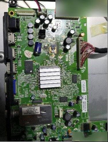

创维42E610G液晶电视(5800-A8M50-0P60主板)有声无图
本人近期收到同行送来的故障机壹台创维42E610G液晶电视,故障表现为有有声无图,首先检查是否存在缺件或元件脱落,有无明显短路现象,经检查没有元件脱落,然后检查5V、12V正常,CPU供电3.3V、1.15V、2.5V均正常,测 ...
2023-4-28 11:54

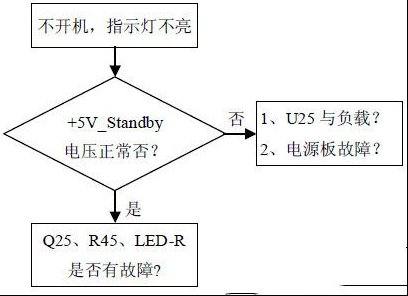

创维42E760液晶电视(8S06机芯)检修思路思路
一、 液晶不开机,指示灯不亮 对于本故障,依次检查+5V_Standby及其负载、指示灯控制电路是否正常。 二、不开机,指示灯亮 对于本故障,考虑主芯片中CPU工作条件(供电、复位、晶振、总 ...
