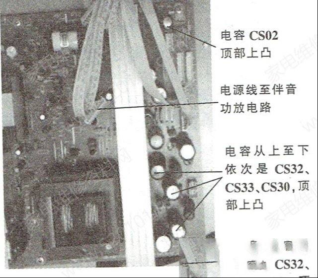

创维47L01HF液晶电视启动困难无法开机的维修
收到同行送来的故障机壹台创维47L01HF型液晶彩电,用户称以前启动困难,现在已经开不了机。接通电源,指示灯亮,二次开机无反应。打开后盖,发现5800-P46TTS-00型电源板上5V滤波电容CS01、CS02( 1000uF/10V)均已鼓包,换 ...

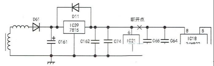

创维42L28RM-F液晶电视不开机的检修思路
收到其他维修同行的一台创维42L28RM-F液晶电视,故障表现为通电后面板上的红灯亮,但过几秒后熄灭。按电源键不能开机。测量电源板待机电压 ,在刚通电时仅为4.7V,过几秒后慢慢下降到4V,最后降为OV.5V待机电源输出低的主 ...

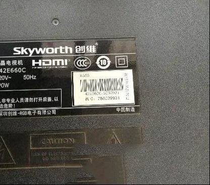

创维42E660C(8S53机芯)液晶电视开机10秒后黑屏的维修
收到同行送来的故障机壹台创维42E660C(8S53机芯)液晶电视,故障表现为开机正常,十秒钟后灰屏。拆机测供屏电源管理块U113 5、6、7、8脚电压12V,十秒钟后电压慢慢消失。判断屏正常,故障在主板上。测U1113 4脚及控制 ...

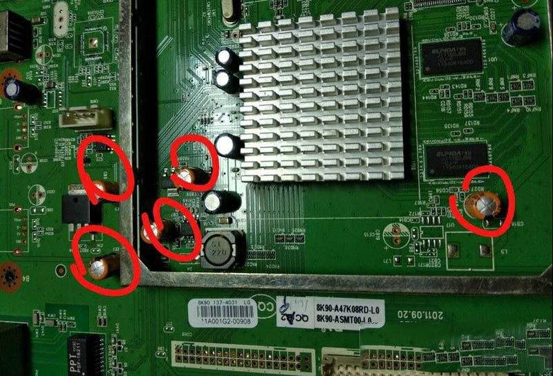

创维5800-A8K860-1P20主板开机困难的检修思路
收到同行送来的故障机壹台创维液晶电视,主板型号5800-A8K860-1P20。故障表现为为开机困难,有时要开关十多分钟,查看主板上多个黄色电容鼓包,换后正常。这几个电容都在发热片周围,加之质量差些吧,容易出问题,旁边的 ...

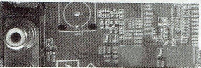

创维24E300R液晶电视遭雷击后输入视频无反应的维修
收到同行送来的故障机壹台创维24E300R液晶电视,雷击后有光栅,但输入视频信号无反应。拆开机壳,查看主板上无明显损坏的元件。从视频输入插座查起,发现保护二极管ZD107(贴片式)击穿,如图1所示。拆下该二极管后通电试机 ...

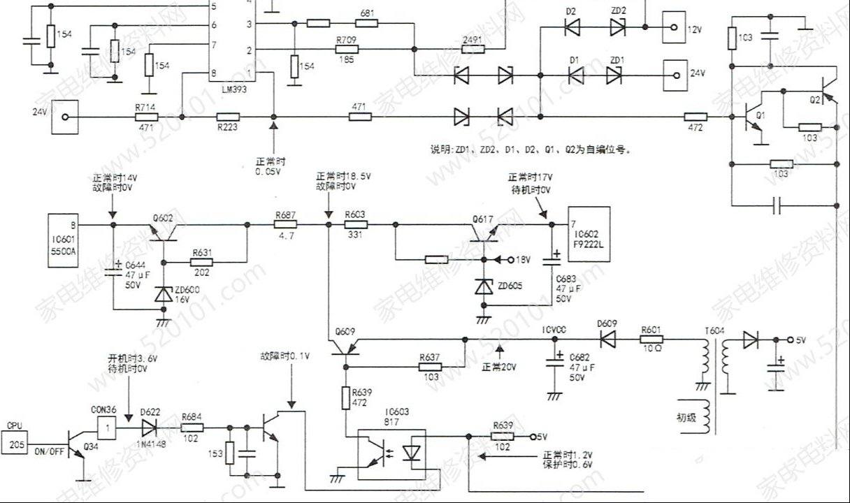

创维32L01HM液晶电视保护电路的检修思路1例
收到同行送来的故障机壹台创维32L01HM液晶彩电,按遥控器或面板上的开/待机键,红灯变为蓝灯,不开机。如关机等约两个小时后再开机,又能正常工作,正常工作后关机再马上开机,又出现上述故障表现为。该机采用8M19机芯,C ...
