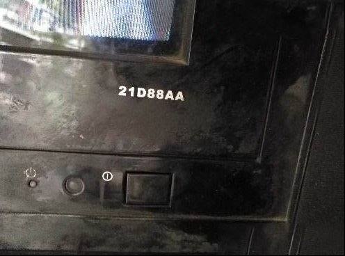

创维21D88AA彩电(4P91机芯)机内打火无法开机
用户送来收到其他维修同行的一台21寸创维彩电,机说有异响不敢放。拆机,试机有光有打火声,判高压包坏,购回高压包上机,发现无光,经查保险丝损坏,电源部分C611电容681k/2kv击穿,换新开机,图像出现,开机不到1分钟左 ...

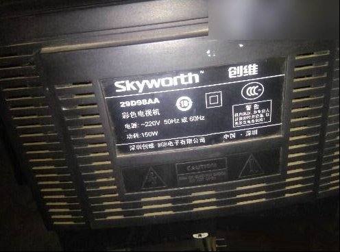

创维29D98AA彩电不开机检修思路
创维29D98AA彩电不开机检修思路
用户拿来收到其他维修同行的一台创维29D98AA彩电,故障是送来的时候灯不亮不开机,用户描述观看过程中,屏幕突然黑屏,再也打不开。拆机检查发现高压包旁边的有一个电容鼓包损坏,此电容的耐压是250伏4.7微法,尾号是C3 ...

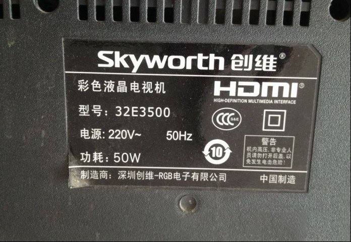

创维32E3500液晶电视雷击后检修思路
收到同行送来的故障机壹台创维液晶电视32E3500,遭雷击损坏,拆开机器,首先检查主芯片RTD2982DQ严重发热,供电端电阻较小,去掉主芯片后短路消失,这个智能主板较贵,于是决定换芯片修复。于是去马云家看芯片,发现买 ...
2023-4-28 11:55
创维32E3500液晶电视开机后一会儿就死机
近期遇到收到其他维修同行的一台创维液晶电视32E3500液晶电视,开机后看一会会死机,遥控,按键失灵,这台机器是8S63机芯,MSD6A626VXMD-ST,用手摸主芯片还真温度不低,试用吹风机直吹主芯片降温,死机时间延长,或者不 ...
