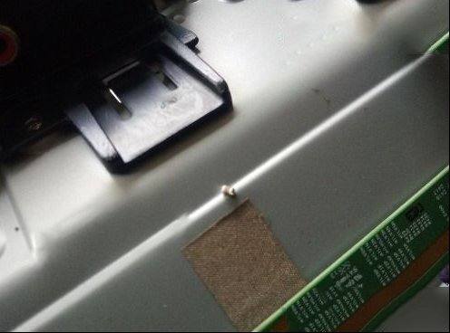

从客户那里拉回收到其他维修同行的一台创维42L05HF屏不亮,因为经常这种电视的故障,想当然断定背光板故障,购买回背光板上机,板子发出吱吱嘎嘎的声音,难道购买的背光板有问题吗?将背光板抬高一点,声音消失,但几秒 ...

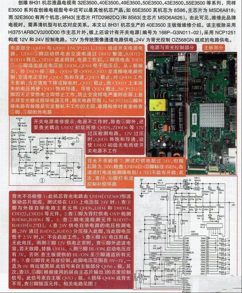

创维8H31机芯的液晶电视有32E3500、40E3500、49E3500、50E3500、43E3500、55E3500等系列,同样E3500系列在创维电视型号中还可以是其他机芯产品,如65E3500其机芯为8S86,主芯片为MSD6A818,而32E3500有 ...

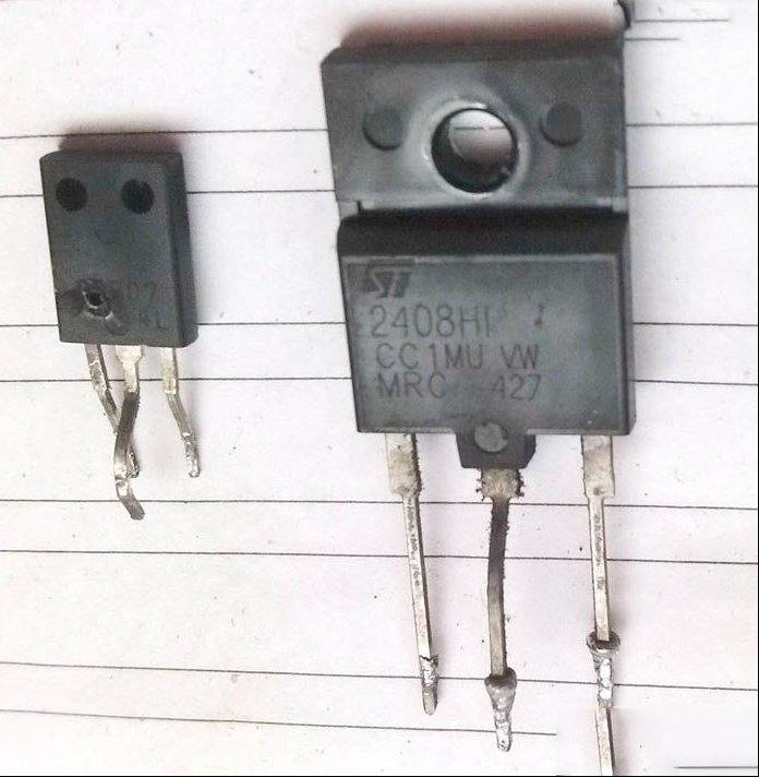

收到同行送来的故障机壹台创维CRT彩电,用户说头天正常关机,第二天不能开机。拆机检查,发现保险烧断,开关管2408HI、C3807击穿,开关管e极电阻开路。代换保险、开关管和C3807,如下图所示。 这只电阻似乎是0.22Ω, ...

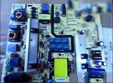

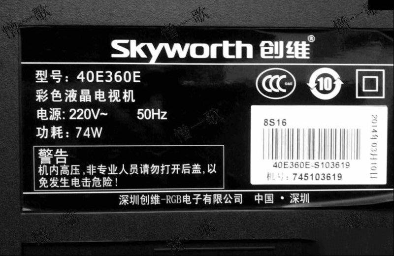

收到同行送来的故障机壹台创维液晶电视40E360E,故障表现为不开机,该机电源板型号是168P-P42ETN-01,通电试机不开机,红灯不亮,开盖测量电源板输出电压12V(约1V左右),电压24V( 约12.6V)。拆电源板独立检查,电压 ...

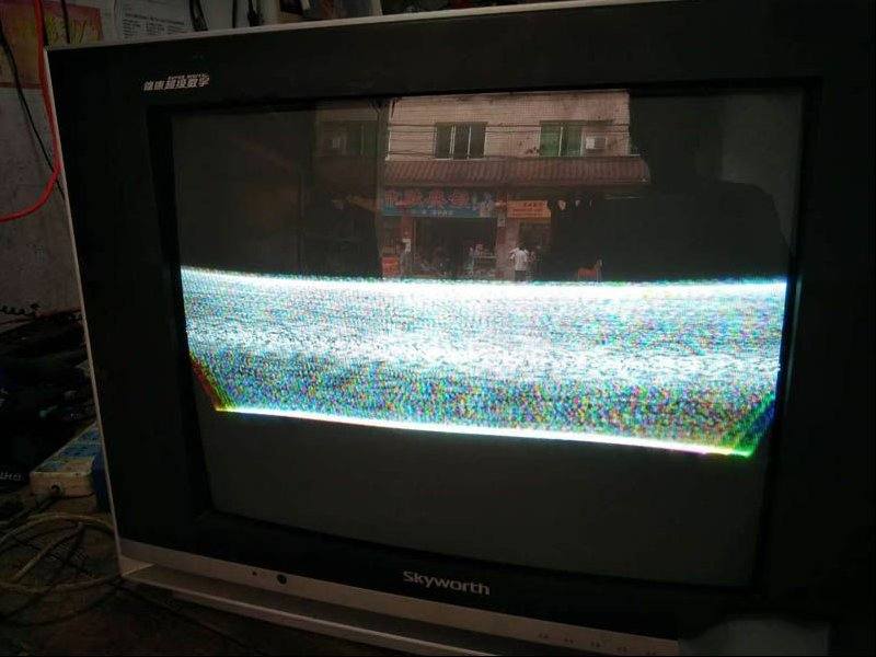

今天收到同行送来的故障机壹台创维电视开机现象如图,这种现象一看就知道是偏转线圈的问题。拆机偏转线圈居然是铜包铝线腐蚀断了,下图是我修复的整个过程。 ...

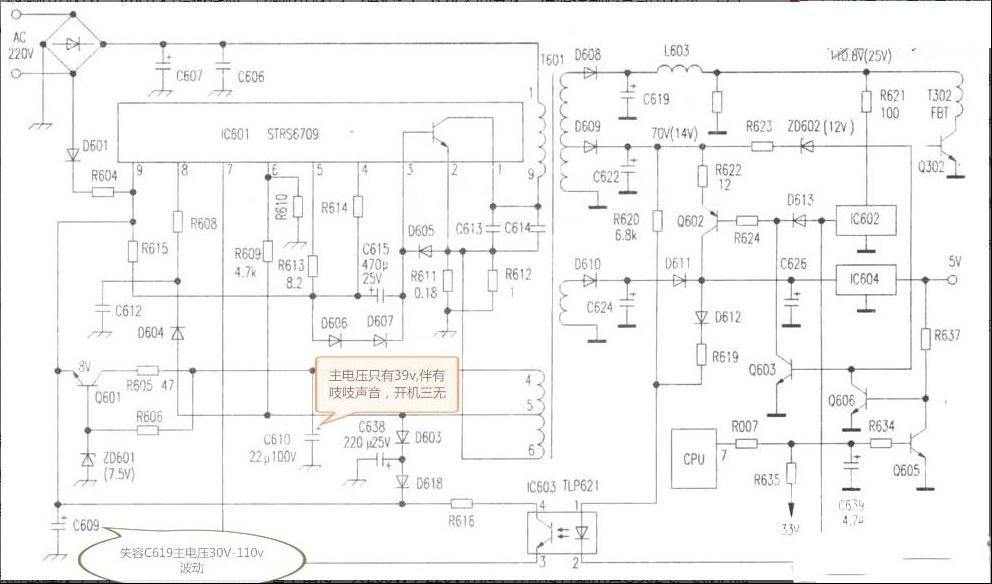

前一段时间用户送来收到其他维修同行的一台创维彩电25TM9000电视,说此电视开始时开机困难,开机后十几分种才能正常观看,后来时间越来越长,最后不开机了。维修的过程这里就省略了,开关电源初级用电解电容的,时间长了 ...

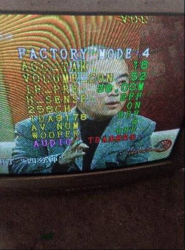

收到故障机同行送修来的收到其他维修同行的一台创维25寸无声音,检修无果,试机除声音外场幅也小,是5P20机芯,用万能遥控器RM-2008输入107代码,调菜单无音效处理项,拆机看伴音音效用TDA9859处理,介绍一个用万能遥控器调整方 ...

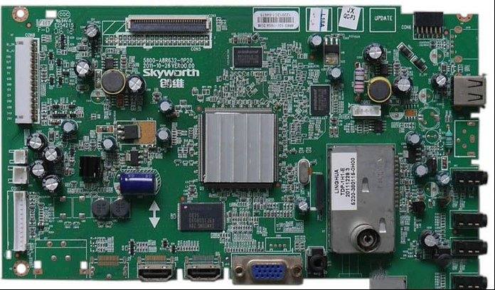

收到同行送来的故障机壹台创维液晶电视42E300R,故障表现为通电死机,此电视的机芯主板型号为:5800-A8R632-0P20 8R50-101-8928,电源板输出的5V、12V、24V都正常,PS-ON端有开机电压,故障重点在主板。测主板的U24/3.3 ...
