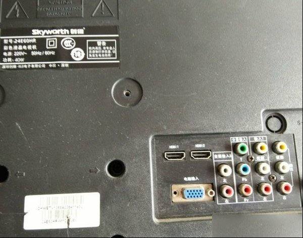

创维24E60HR液晶电视无彩色故障的故障维修
一用户反应说他家的创维24E60HR电视 有声音、有图像但是无彩色,要求上门帮他检查一下,后经过排查是发现是电视机的制式调整错了,问用户无遥控,于是第二天买来遥控器,将制式调整回,故障机修到这里,终于修好值得探讨。。 ...

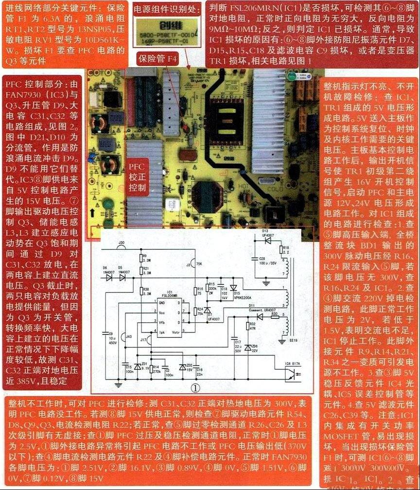

创维168P-P58ETF-01电源板维修详解
概述:创维168P-P58ETF-01电源组件在创维55E780U等液晶彩电上使用,其电源板上使用的主要IC有:FSL206MR( 用于5V电压形成控制电路)、FAN7930(作为PFC控制块)、FSFR1700{作为24V和12V电压形成控制块)。采用这 ...

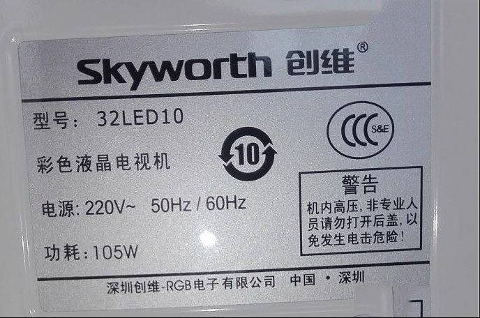

创维32LED10液晶电视不开机检修思路
收到同行送来的故障机壹台创维32的液晶电视32LED10,故障表现为三无。因维修液晶不是很多,维修中走了不少弯路,所以发此文,让维修液晶技术不是很好的同行引以为鉴,同时也加深自己的印象吧。 拆机开盖目测, ...

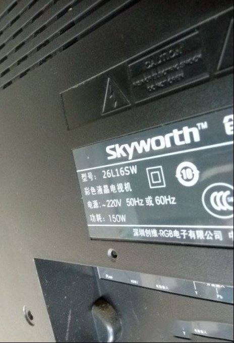

创维26L16SW液晶电视经常不能开机检修思路
收到同行送来的故障机壹台创维26L16SW液晶电视,故障表现为多次开机才可以开机,按一次开机,就出现画面一闪就没有了,拆开机器看到电源板上几个电容已经出现鼓包现象,更换后电视机一切正常,故障修复。此类问题是该系列 ...

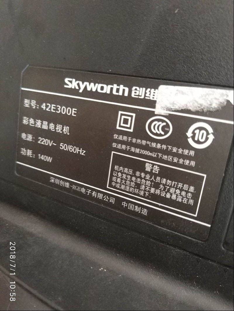

创维42E300E液晶电视不开机检修思路
收到同行送来的故障机壹台创维42E300E,故障表现是指示灯不亮,不开机。拆机测12V.24V.5V都正常。看来问题在主板。此机器主板型号5800-A8R550-0P00。测主板上编号U24(型号2350EC/LD1117)的稳压器,输入5V正常,而输出 ...

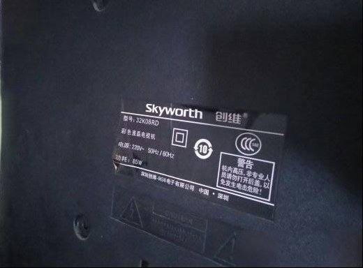

创维酷开32K08RD液晶电视花屏干扰检修思路
收到同行送来的故障机壹台32寸创维酷开系统电视,型号如下图所示,故障为插电之后屏幕亮花屏,而且主板有啸叫声音, 随着背光灭了主板也就不叫了;起初怀疑主板或者背光有问题,后拆开测量电压都正常,而且屏幕还是花屏 ...
