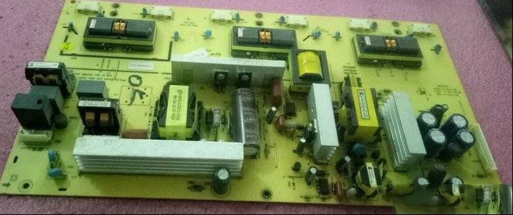

收到同行送来的故障机壹台创维液晶电视,上电开机没反应,电源指示灯也没亮。拆盖,测电源板保险丝烧断,电源滤波电容C52 150UF/450V两端电阻为0欧。使用分段割开法,查出原是背光驱动场效管Q2 Q3烧坏短路。更换此三元件 ...

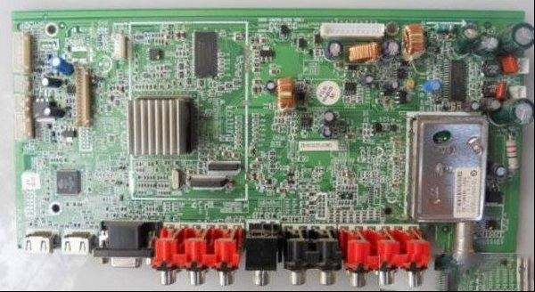

8M19主板多次碰到相同元件不良导致亮绿灯、不开机的故障,属8M19主板的通病之一故障表现为亮绿灯,不开机,测量电源板未输出12V\24V给主板,再测量发现开机信号未输出给电源板高电平。经过排查为排阻RP ...

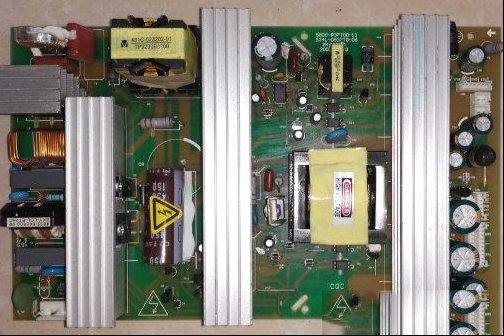

收到其他维修同行的一台创维7L01HM液晶电视8M19机芯,这台机器用的是37T00-13的电源板,反映是有时能开机,有时不能开机,出问题时无12V、24V,通电试板,反复开关试验正常,始终有输出,后来想起此电源板空载时PFC不工 ...

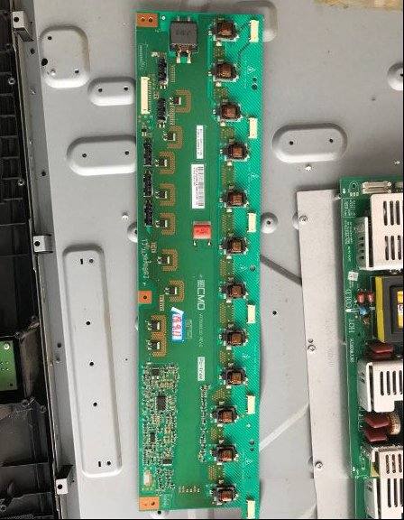

收到其他维修同行的一台创维47L01HF液晶电视(8M19机芯)故障表现为通电机器出现背光不亮,打开机器时指示灯由红变蓝,说明主板已开机,测24V、12V都正常,再测背光控制电路也OK,说明背光板出故障了,测背光板时发现保险 ...
