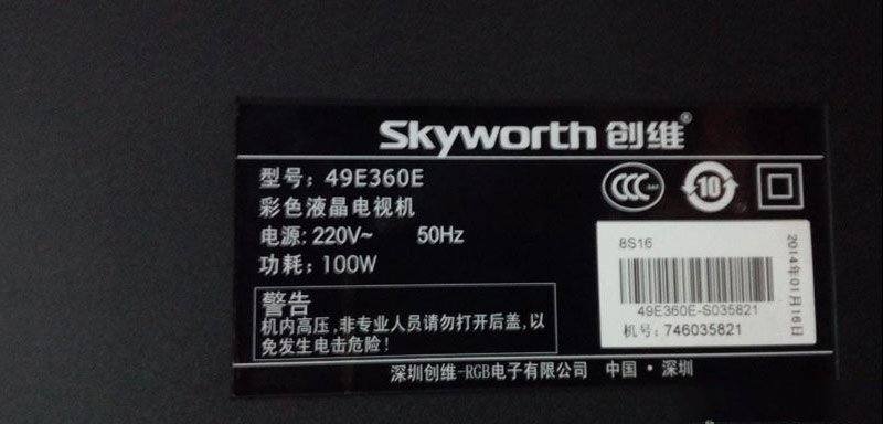

创维49E360E液晶屏下半部有横线花屏干扰故障的修复
收到同行送来的故障机壹台创维49寸49E360E液晶电视,客户说创维官方售后和他讲已确定屏坏,所以他抱着试一试的办法拿到我维修部,这台电视的故障表现就是液晶屏下半边出现横线花屏干扰(具体看下面的图片),后来经过排 ...
