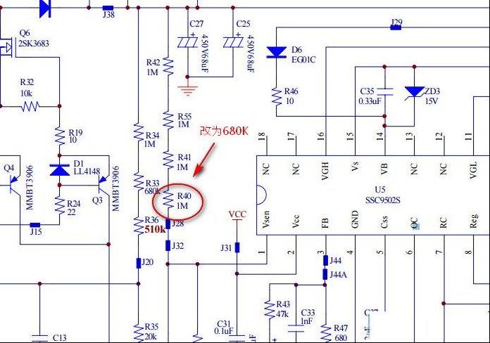

收到同行送来的故障机壹台创维47E70RG液晶电视,故障表现为开机很慢,有的时候干脆无法开机。拆开机器,检测发现为电源板(168P-P47TLK-00)故障,继电器发出响声电压输出正常,检测无明显原件损坏,最终将R40/1M改为 ...

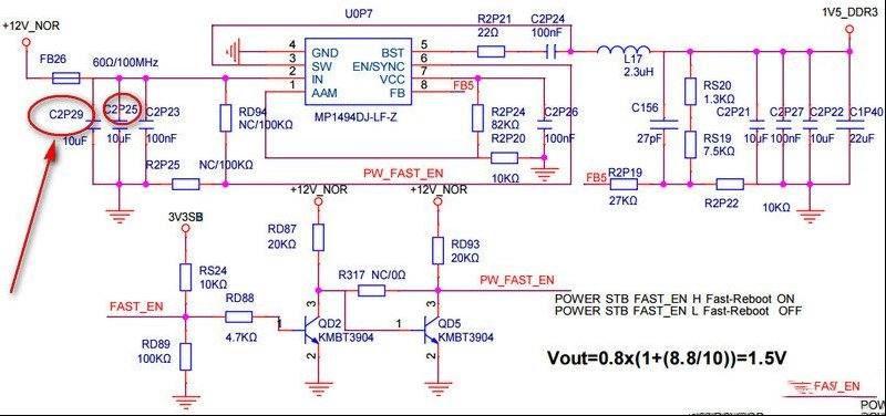

收到同行送来的故障机壹台创维55E7200液晶电视(8H87机芯)故障表现不开机,拿到主板后(板号5800-A8H870-1P00)发现电感FB26烧糊,测C2P29电容两端短路,摘下U0P7块,测电容两端还短路,将C2P25,C2P29电容摘下测发现 ...

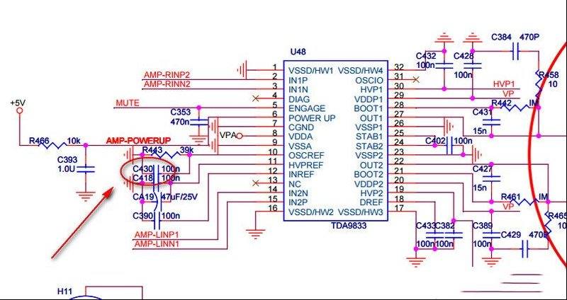

收到同行送来的故障机壹台创维42L01HF液晶电视,故障表现为是断音,首先分别输入TV,AV,USB信号发现都断音,怀疑故障范围大体应该在功放TDA8932和其外围。首先测TDA8932的8脚,20脚,29脚供电均正常,5脚静音控制高电平也正 ...

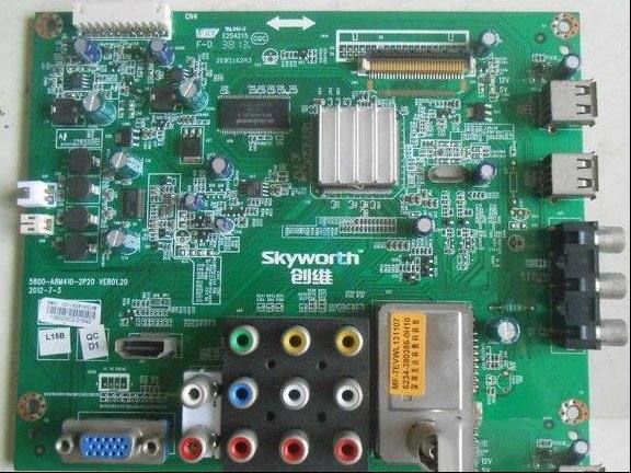

收到同行送来的故障机壹台创维32E350E液晶电视,这台机器是8M41机芯,板号5800-A8M410-2P20 VER01.20 ,屏为RDL320HYLD0-101,故障表现为红色指示灯亮,不开机,拆开机器检查5V、12V、24V电压都正常,主板上U20和U27开 ...

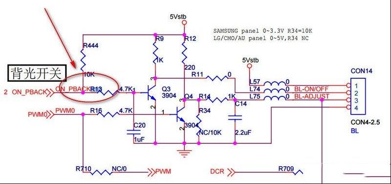

收到其他维修同行的一台创维32L01HM液晶电视(8M19机芯), 此机一开机就发现背光一亮一灭的,而指示灯一直为绿灯处于开机状态,测量总线和各个供电正常。但是背光开关NO/OFF控制信号在0.3V—3.1V之间跳动,仔细检查为电 ...

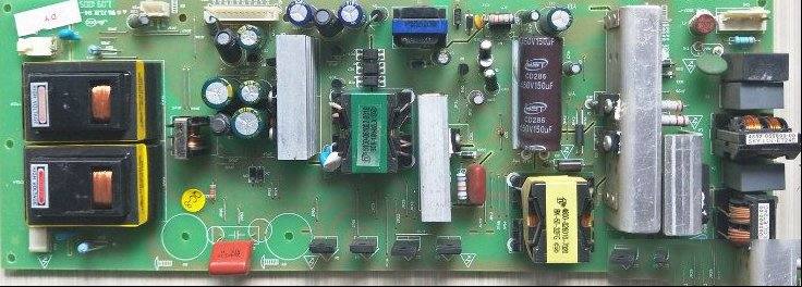

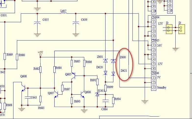

收到其他维修同行的一台创维32L01HM液晶电视(8M19机芯),这台机器的电源板是5800-PLCD26-00-10C,故障表现为为老化一个多小时无电压输出,只有5V,经查看更换了IC602(9222)还是没电压输出。然后把Q609(1013)更换了 ...

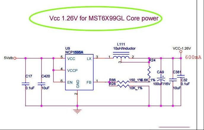

收到其他维修同行的一台创维32L01HM液晶电视(8M19机芯) 故障表现是开机放几分钟黑屏,有时花屏,开机测CPU供电1.2V变为1.8V,说明电压过高,测U9外挂的R24,正常为6.2K,发现R24变大,已达9K,换后开机老化,图象正常 ...

创维42L01HF液晶电视(8M19机芯)由于U9/1595A击穿损坏引起不开机的故障比较多,在换过1595A以后一定要测其电压是否1.26V。如偏高,一定要测R24阻值是否正常(5.6K),或者干脆换掉,笔者维修中发现多例R ...
