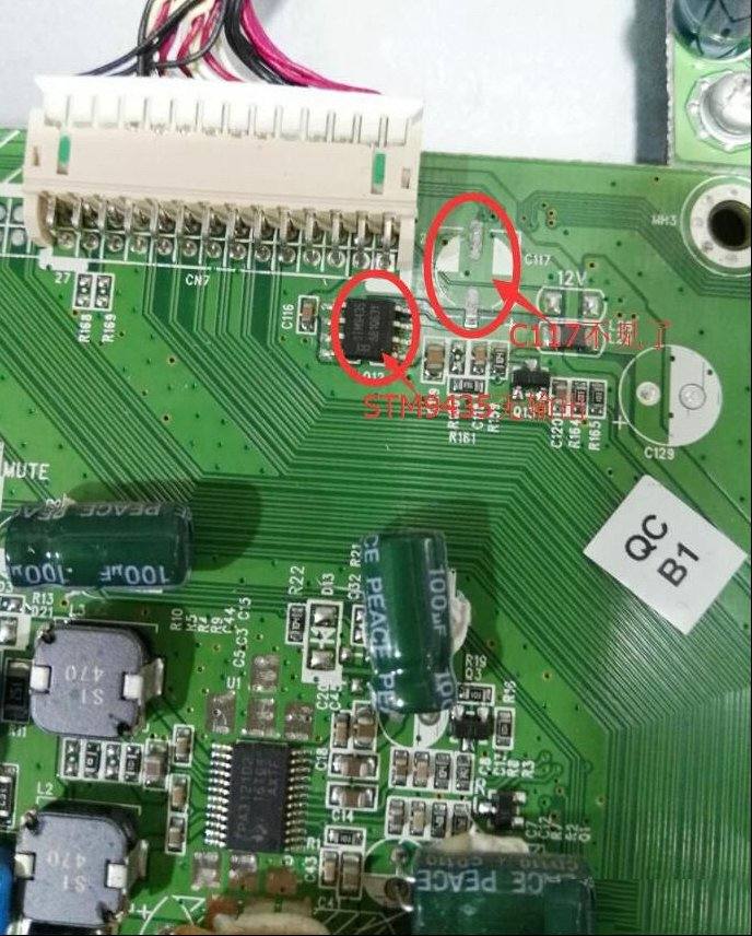

收到同行送来的故障机壹台32英寸的创维32E60HR液晶电视,故障表现是开机淡蓝屏有声音没图像,拔掉屏线还是淡蓝屏,测逻辑板无12v电压输入,顺着屏线找到STM9435,逻辑板12V就是STM9435提供,测①②③脚源极12v正常,④ ...

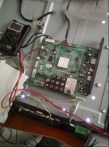

收到同行送来的故障机壹台创维32K08RD液晶电视,故障表现是冷机不开机,电源指示灯亮。拆开机器检查,通电再测试,屏幕不亮,有时能开机有时不能开机,直接打开主板上铁盒壳,看里面有3个到6个220uF电容鼓包,更换掉之 ...

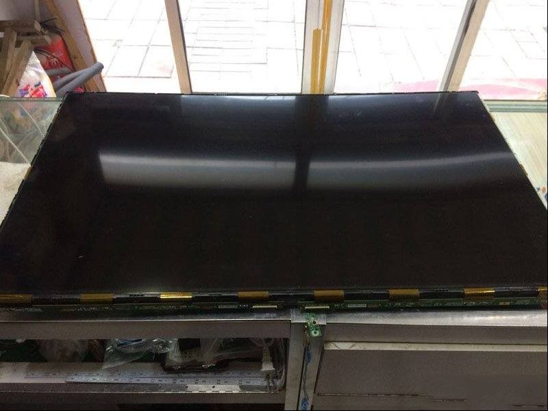

前几天一客户送来创维39E6CRD液晶电视,故障表现是开机显示正常,过十秒灯灭;拆机用LED检测仪检查灯珠,有两组电压不正常,给客户报价,客户同意后,告诉客户一小时后来取。接下来拆机换灯珠工作开始了 ...

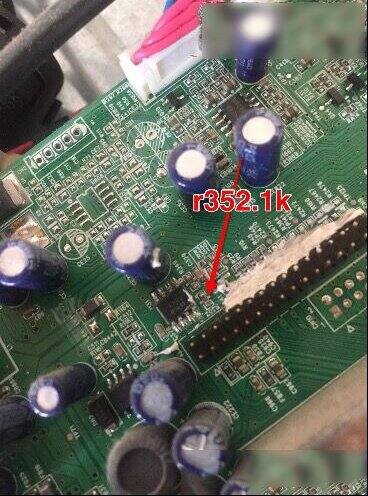

收到同行送来的故障机壹台32寸创维液晶电视,故障表现是暗屏,开机背光亮,拆开机器,经检测没有上屏电压,电源+12v经过4435到屏线,有输入没有输出,检测控制脚高电位不对,顺路检测电阻R352开路,估计是通病,我维修 ...

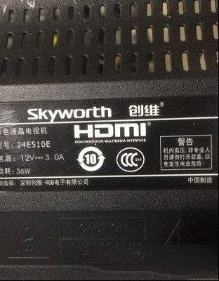

创维24E510E液晶(8R73机芯)反复自动重启的检修思路
收到同行送来的故障机壹台创维24E510E液晶电视,采用的是8R73机芯,故障表现是反复重启;刚开始以为是数据坏,马上重写数据,白高兴一场,不是数据的问题,在网上查阅此类问题相关资料,发现有一个朋友也是换数据没用, ...

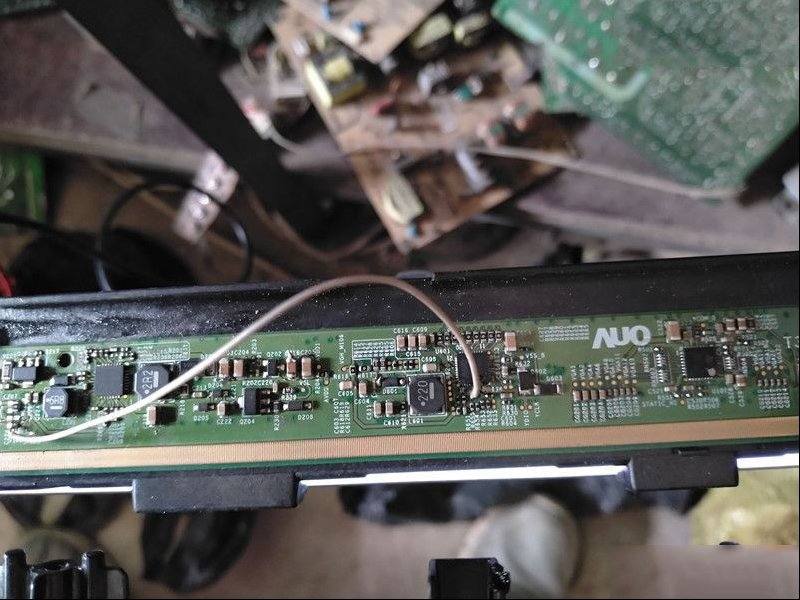

收到同行送来的故障机壹台创维液晶电视,此电视故障表现为灰屏,拆开机器发现这款液晶采用的是友达T390XVN01.0液晶屏,测量VGH为29V,测量VGL-9V,3.2V,1.2V均正常,为了排除接触不良引起,当按压VGH升压电路时图像正常,此时 ...

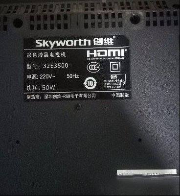

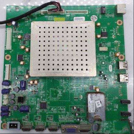

创维32E3500液晶电视通电不开机的维修
收到同行送来的故障机壹台用户送来的创维32E3500液晶电视,这台电视的故障表现为开机没有反应,拆开机器,经查故障点为电源板上的二极管SB5100短路导致(位置如下图红圈标注),因手头上无次配件,故用MB5200代换上,没有问 ...

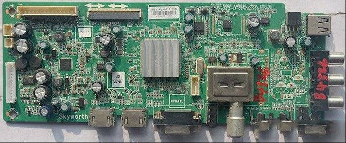

一客户送来收到其他维修同行的一台创维39E320W液晶电视,遥控待机键关机后开不机,只要不是在待机,电源开关机都正常,打开检查12v、5v、3.3v都正常,换储存芯片后正常,机器修复。 附:创维39E320W液晶电视数据下载 ...

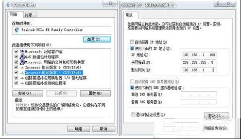

本文讲解的是创维8H56机芯更换新的EMMC后,使用Hitool工具网口升级方法,首先设置电脑IP和主板端配置的IP在同一个网段,电脑IP设置如图所示: 1、配置本机IP地址 2、连接电脑和主板,包括网线直连和串 ...

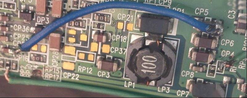

参照网上其他师傅的相关的维修案例,首先检查VAAP有电压没有,没有查RP9到MB39C313的倒数第2脚是否通,不通用导线连起来;其次确认QP1是否烧坏;检查VAAP到313的8脚是否通,不通飞线;还有最下面地线 ...

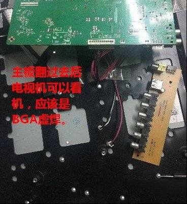

收到同行送来的故障机壹台创维42E5CHR液晶电视,故障表现为红灯亮不开机,拆机测量电源板各电压都正常,按键也是正常的,主板上的1117的正常1.8v输出变为1.2v,其它的1117输出是正常的。后来在检修的过程中,发现把主板 ...
