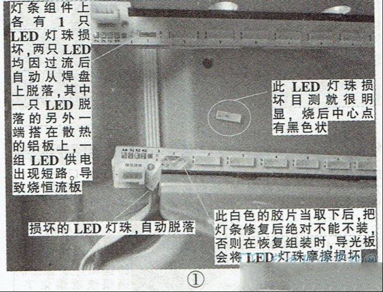

创维49E510E液晶电视局部有暗影的维修
收到同行送来的故障机壹台创维49E510E型液晶彩电,局部暗影。该机配屏:REL490FY(LD0-106 );机芯:8S51。先是替换法排除电源板和恒流板问题,故障点应在灯条上。拆开屏体,上电开机,发现有一组LED灯(灯条编码:7710-64900 ...
