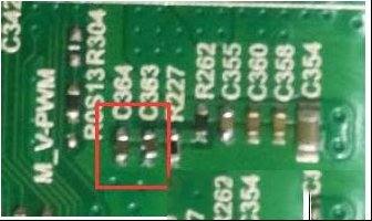

近期从废品站收回收到其他维修同行的一台创维39E300E液晶电视,故障表现是插电指示灯不亮无法开机,电视后面有送修标签,看样是检修过的(就怕是屏幕坏里面做过手脚伪装成不开机的),拆机看里面插头连接完好,主板测量, ...

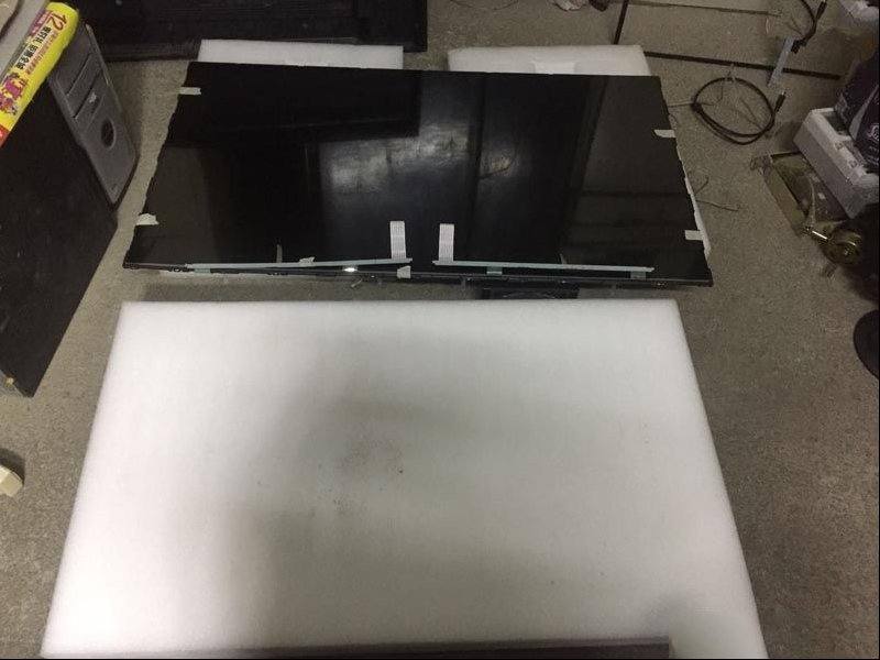

收到同行送来的故障机壹台创维50寸液晶电视,是高清4K的,故障表现为图像发白,隐约看到图像。因是倒装屏,我没拆壳前扒开一点前框看到有轻微进水的痕迹。其实我自己没压屏机如果真的要换cof还要发出去修。 到时不 ...

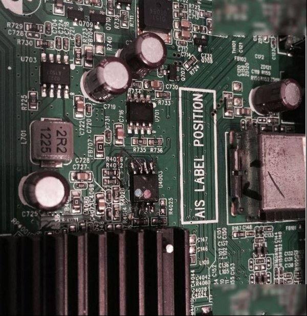

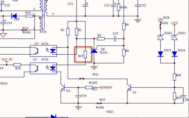

收到同行送来的故障机壹台创维32L05HR液晶电视,故障表现为红灯亮,不开机,拆开机器测开机电压4.6v,无12v 24v。U1 CQ0565供电脚1无电压,查供电由付开关电源提供,测VD6端有22v,v3三极管基极无电压,判断光耦U4不工作 ...

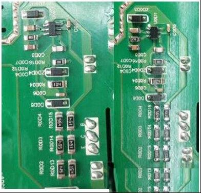

收到其他维修同行的一台创维40G6A液晶电视(8A22机芯),故障表现为电源板老化自动关机/带不起负载。通电试板,电源板(L3N021-00)正常开机,在老化1小时后,热机无输出。先排除保护电路的问题,测得Q1的电压正常值320V, ...

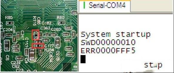

收到同行送来的故障机壹台创维55Q8系列液晶电视(8H91机芯),故障表现是不开机,仔细检查PCB 板正反面,没有发现缺件或者元件脱落烧毁现象。接上串口终端,通电查看打印信息显示如下: 以上打印信息意思为主芯片 ...
