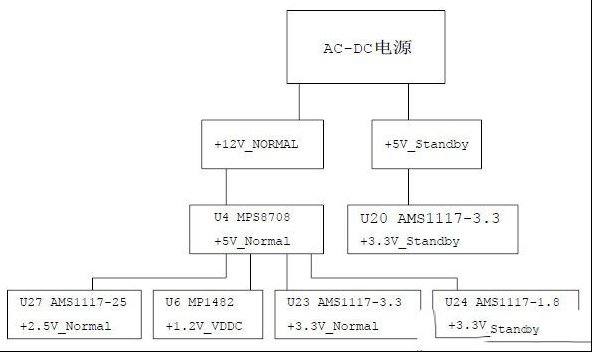

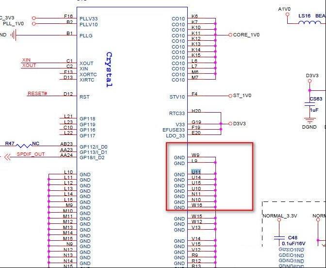

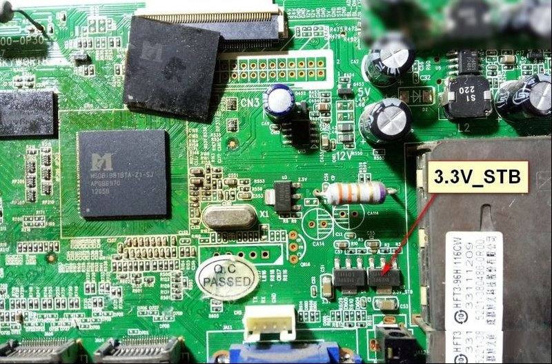

创维32K05HR液晶电视不开机的通病检修思路
收到同行送来的故障机壹台创维32K05HR液晶电视,故障表现为不开机,开机测电源电压,基本正常,测主板各供电电也基本正常,就有一个不正常,测得AS1117L-18输出电压在1.2V左右,应该在1.8V才对,上网一查此款机子有一通 ...

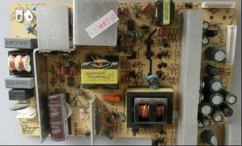

创维50E390E液晶电视不开机的检修思路
收到同行送来的故障机壹台创维50E390E(9R20)液晶电视,故障表现为不开机,红绿灯交替闪,开机检查发现刚上电开机瞬间有12v,然后慢慢降到不足5v,根据经验判断,这是保护故障。由于没有图纸,只能跑线维修,查300v正常 ...

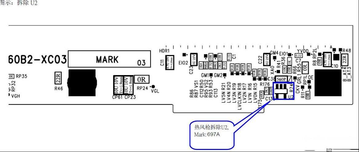

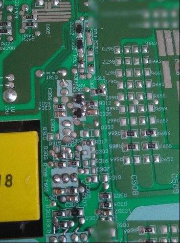

创维26M30SW液晶电视屏竖线处理方案
1、热风枪拆除U2,拆下零件集中收集,避免誤用 2、使用烙铁对U2 PAD 进行加锡,需要准备的工具有烙铁、锡丝 3、热风枪焊U2,注意不可有短路、錫少、漏焊等不良,如锡少需加锡处理。需要准备静电手套、静电 ...

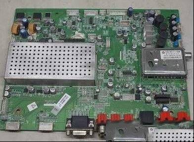

创维32L01HM液晶电视有时无法开机的检修思路
一客户送来收到其他维修同行的一台创维32L01HM液晶电视,说是有时能开机、有时不能开机,有时半夜自动开了,插上电源开机指示灯会转兰色,屏幕很暗、兰屏,无菜单、按键也失灵,用摇控也无反应,叫客户留电话,栓查之后通 ...

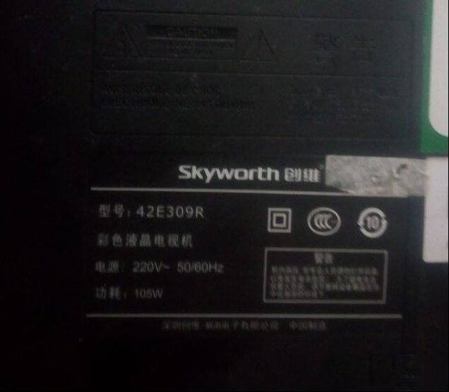

创维42E309R液晶电视通电无反应的检修思路
收到同行送来的故障机壹台创维42E309R液晶电视,故障表现为通电无反应,拆开机器,测各电压,均无异常。拆下25Q64下程序,下好后装上,通电指示绿灯亮了,心里一阵高兴。按开机键,灯灭后却再无反应。再按开机键,绿灯 ...

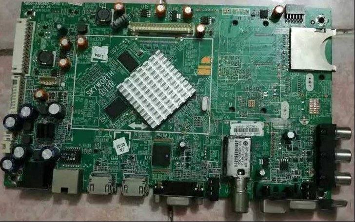

创维42E680E液晶电视开机出现画面后自动重启
收到同行送来的故障机壹台创维42E680E液晶电视,其机芯为8K55(5800-A8K560-0P50),故障表现是打开电源后显示开机画面后又自动重启,打开机壳,查看主板,根据以往经验,怀疑程序有故障。于是用U盘升级后,可以开机,但 ...

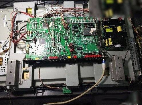

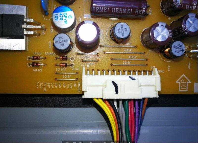

创维42E61RN液晶电视通电无反应的检修思路
一客户反映说他加的创维液晶电视42E61RN液晶电视在收看中突然黑屏。未拆机前,以为是电源板不工作或待机电路的问题,但拆机检查电源300V正常,次级+5V_STB仅为0.5V,拔去输出到主板的插头,再测+5V_STB电 ...
