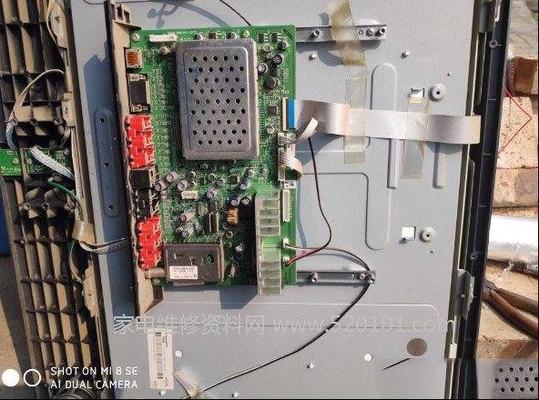

收到同行送来的故障机壹台创维32K03HR液晶电视,故障表现为屏闪,拆开液晶电视,发现用的是LG塑料屏,这类液晶屏抗干扰的能力非常差,故障应该是逻辑板有信号干扰的液晶屏了,建议大家可以用贴锡纸放在逻辑板底部,增加 ...

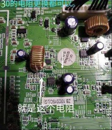

收到同行送来的故障机壹台创维32L01HM液晶电视,故障表现是声音有翁翁声,经过询问维修同行朋友,说此故障是这个电视的通病,直接检查测量R455(33K),如果开路,我们直接更换一个就行了,只要是30K左右电阻都可以用的 ...

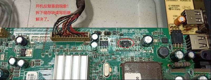

最近收到同行送来的故障机壹台创维32E500E液晶电视,故障表现为开机后机器反复自动重启,拆开机器,测量机器各个电压均正常。怀疑是存储器数据丢失导致,于是拆开如下图红圈中所示的存储器,然后用RT809F工具读出数据, ...

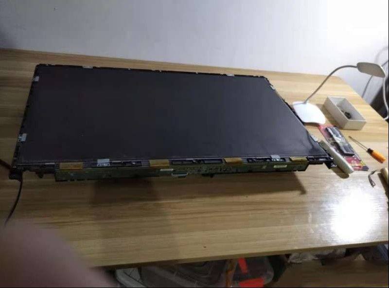

收到同行送来的故障机壹台创维32E350D液晶电视,故障表现为惠普,拆开机器测量VGL与VGH电压正常,拆屏时发现右最边那个COF打火,用小刀片清理后,发现烧到位置是VGL与VGH极,VGH极有两条并接的,只断了一条,VGL也断了一 ...

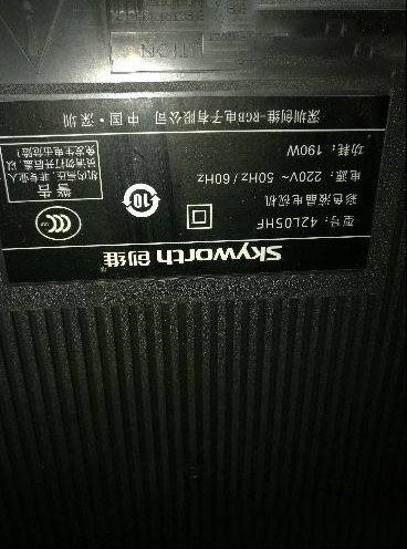

收到同行送来的故障机壹台创维液晶电视,型号是42L05HF,此机开机待机灯不亮说明电源有故障开盖检查电源板目测无烧焦痕迹,通电检查450伏主滤波电容有390伏电压,因无指示灯再接检查5伏电源管理集成块IC101P1014AP10损坏 ...

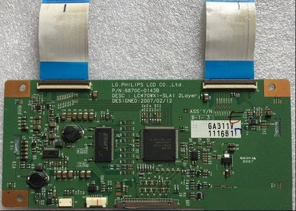

收到同行送来的故障机壹台创维47L20HW液晶电视,故障表现为花屏,逻辑板是LG的测各个测试点VIN.12V VCC,3.3V VDD,15V VGH,25V VGH-M23V SOE,0.28V POL,1.7V GSC,2.1V GSP,0V GOE,0.75V VGL,-5.22V SSCLK,1.34V属于正常, ...
