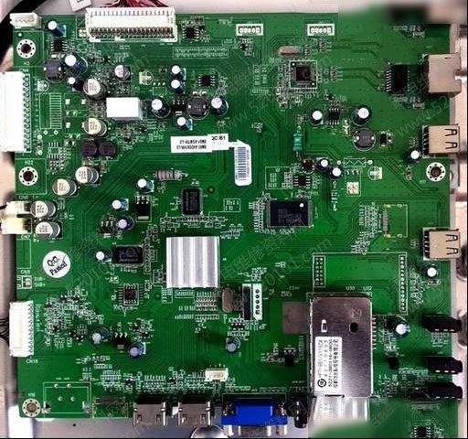

创维42E61HR液晶电视伴音故障的维修
收到其他维修同行的一台创维42E61HR液晶电视,在观看的过程中伴音突然时断时续,持续几分钟之后,彻底无声。麻利地拆掉后盖,直奔主板,是创维8M61机芯(8M61机芯图纸下载),2011年的老款主板。 由于伴音处理芯片 ...
2023-4-28 12:04

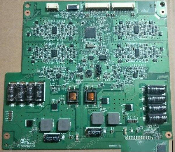

创维40E360E液晶电视开机一闪即灭黑屏的检修思路
收到同行送来的故障机壹台创维40E360E液晶电视,故障表现为开机闪一下之后就黑屏,拆机检查各电压正常,测量灯条电压有上升,然后下降,用灯条测试仪测试,三组灯条电压电流基本一样,不能确定是灯条还是升压板坏。 ...
2023-4-28 12:04

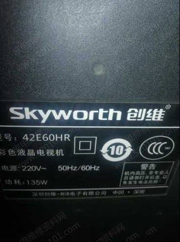

创维42E60HR液晶电视闪屏的检修思路
收到同行送来的故障机壹台创维42E60HR液晶电视,故障表现为开机屏幕亮,有字符的的位置,字符的虚影从右往左跑,怀疑主板或者逻辑板或屏有问题,先用AV线看视频,图像正常,主板应该没有问题,把AV线插掉,屏上字符又开始 ...
2023-4-28 12:04

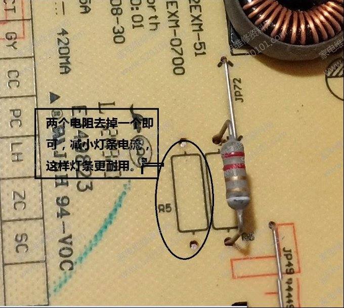

针对创维32E350E液晶电视灯条的技改延长寿命方法如下图所示,两个电阻去掉一个即可,减小灯条电流,这样灯条会更耐用。特发此文,供广大维修参考。 ...

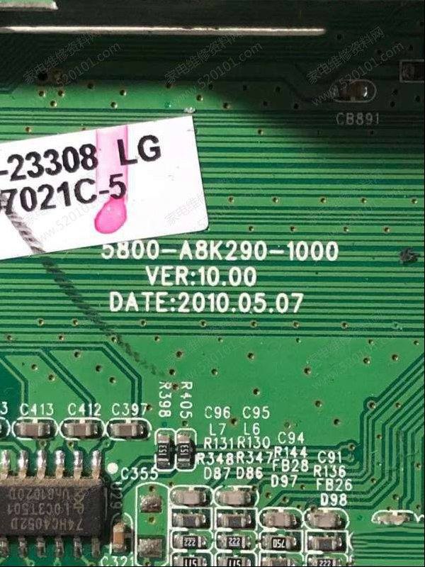

创维32K05HR液晶电视指示灯蓝灯亮不开机的通病维修
收到同行送来的故障机壹台创维32K05HR液晶电视,故障表现为有时蓝灯不开机,拆开机器检测电源板5v正常,主板不送ON/OFF开机电压。这台机器主板型号是5800-A8K290-1000,其主芯片护板下,角落里有一块AS1117L-1.8,故障出现时, ...
2023-4-28 12:04

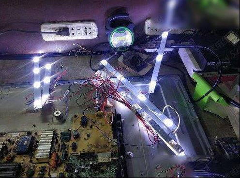

创维55E65SG液晶电视闪一下后黑屏的技改过程
收到同行送来的故障机壹台创维55E65SG液晶电视,故障表现为开机屏闪一下后黑屏有声音,用强光手电照屏有图像,这情况应该是灯条坏了,技改方法是把灯线插座2-8全部焊接在一起,两个插座要全焊。经过试机开机正常,图像一 ...

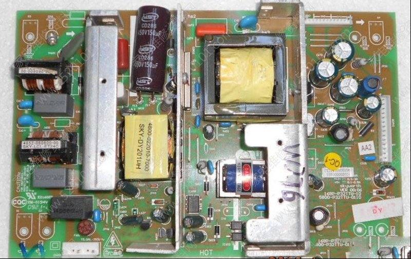

创维37L05HR液晶电视自动关机的检修思路

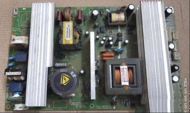

收到同行送来的故障机壹台创维37L05HR液晶电视,故障表现为自动关机,经测试在自动开关机时其168P-P32TTU-0100电源板的24V输出电压在16V--24V之间跳动,有时自动开关机,但是电源板的开关机电压4.8V都有正常,判断是电源 ...
2023-4-28 12:04

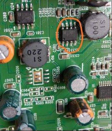

收到同行送来的故障机壹台创维32E500E液晶电视(8R54机芯),故障表现为通电指示灯绿灯亮,时而开机时而不开机,并自动关机。拆开机器经查,是下图中红圈标注的一个1117稳压芯片性能不良导致的,更换后故障修复。 ...

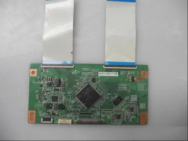

最近维修收到其他维修同行的一台创维55E5液晶电视,刚开是的故障是开机几分钟后画面出现点状干扰,随着时间推移,图像逐渐出现彩色镶边现象,这台电视的逻辑板使用的是ST5461D07-1-C-D,首先清洗逻辑板进屏的两条软排线无 ...
