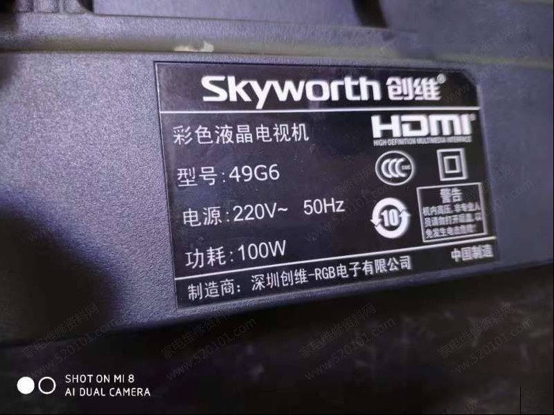

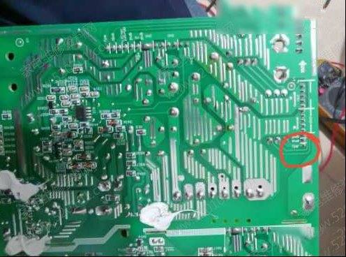

创维49G6液晶电视屏幕出现双影横线干扰的检修思路
收到同行送来的故障机壹台创维49G6液晶电视,故障表现为双影横线干扰故障,断开左边排线,右边图像完好,估计是左边有有轻微短路,本来想捡趴活,网上查阅资料说是断开左边主板到屏幕边板排线第4根线,于是照做,结果如 ...

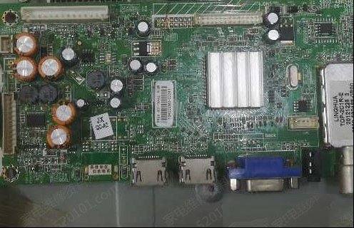

创维42E5ERS液晶电视指示灯亮但开机没反应

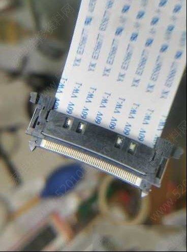

收到同行送来的故障机壹台创维42E5ERS液晶电视,开机电源灯亮,按频道键电源灯灭,屏幕显示暗蓝无字符,拆机观察背光亮,12V,24V正常,重新拔插数据线无反应,初步判定驱动板或数据问题。再看和屏连接处是用排线把两块 ...

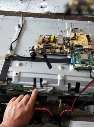

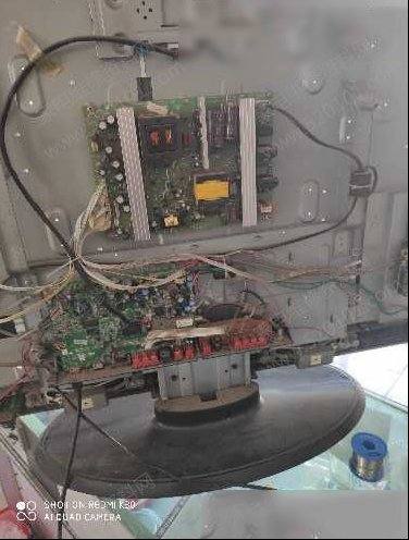

创维37M11HM液晶电视黑屏检修思路(图)
收到同行送来的故障机壹台创维37M11HM液晶电视,故障表现为黑屏,以下图文内容为整个维修过程,分享给大家维修参考。 机器内部全貌 后盖都黑了 电源部分烧了 努力清洗之后换了电容、继电器,还好芯片没有烧 烧毁的 ...
2023-4-28 12:05

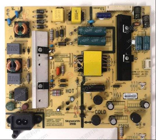

创维168P-L4U022电源板不通电的检修思路
收到同行送来的故障机壹台创维液晶电视,其采用的是168P-L4U022电源板,拆机后目测功率管尖峰电容炸裂导致保险坏,换上101 2KV电容和保险后,试机电源有输出整机能工作。可仔细能听到变压器有啸叫声,且功率管温度很高。 ...

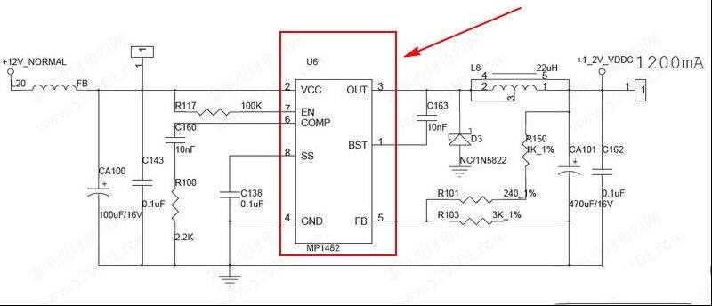

创维32L05HR液晶电视指示蓝灯亮但不开机的检修思路

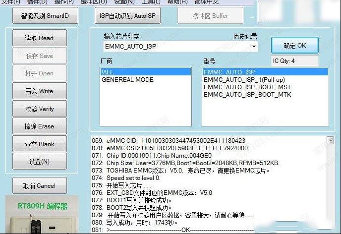

收到同行送来的故障机壹台创维32L05HR,故障表现为蓝灯不开机,其机器的主板号5800-A8K290-0021,这款机型通病,就是1.8v LDO和旁边的二极管,更换两个后无效,于是到某宝上购得一块主板,换上后又花屏啸叫,网上查找其 ...
