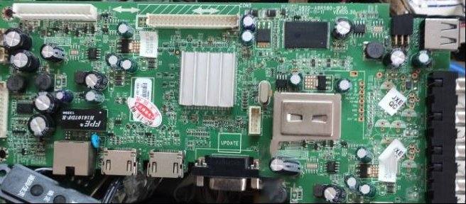

收到同行送来的故障机壹台创维32E380S液晶电视,采用的是5800-A8R580-0P30主板,故障表现为指示灯不亮,不开机。拆机后测量开机主板12V供电正常,U18无1.8V。测尽然没有5V供电。D501.D500两只2极管均无电压。怀疑Z1050P1 ...

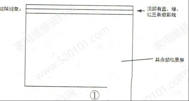

收到同行送来的故障机壹台创维25T88HT型彩电,开机后仅屏幕顶部从上至下依次有蓝、绿、红三条彩色细线,其余部分黑屏,如图1所示。该机属于创维6P18机芯。开机后,测量主板+B电压为+140V ,正常。接着测量视放板电源供电 ...
