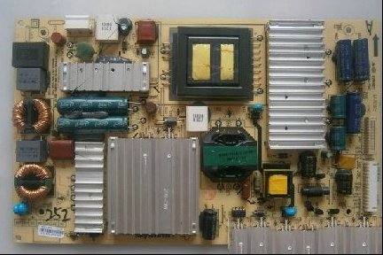

收到同行送来的故障机壹台32LED360液晶电视,故障表现为是不开机,按开机指示灯灭不开机,直接拆机,测5V、12V、24V正常,按开机电压就掉了,明显是保护了,先断开背光板,还是一样保护,这个是电视背光可以单独拆掉的, ...

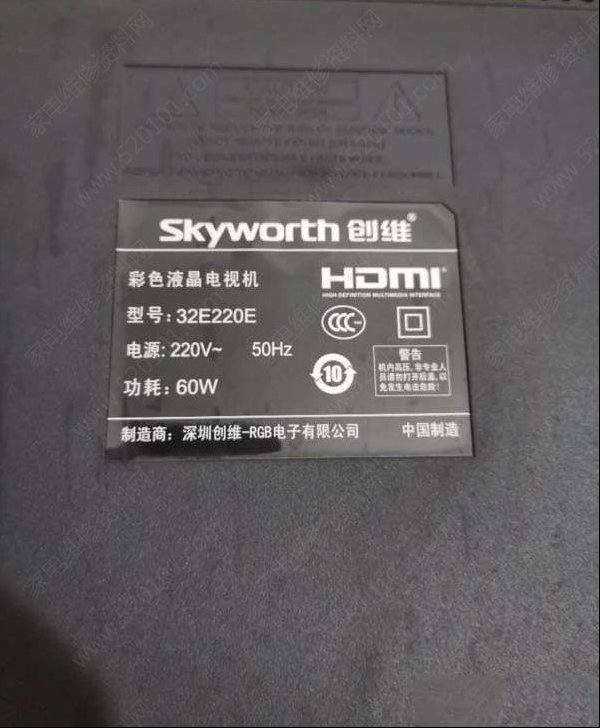

收到同行送来的故障机壹台创维32E220E液晶电视,故障表现为开机的时候电源指示灯红绿交替闪亮,不开机,测主板12V、5V、3.3V、1.8V正常,断开灯,还有屏电路,故障依旧。最后经过师傅的指点,怀疑是数据损坏导致的,重新 ...

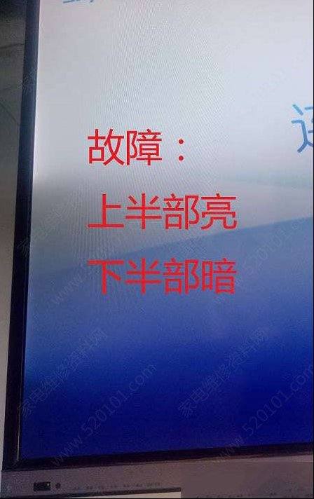

创维50英寸液晶电视图像上下亮度不一致的维修
最近收到同行送来的故障机壹台创维50英寸液晶电视,这台电视采用的是奇美V500HK1-LS5屏,故障表现为开机画面上下亮度不一致,如下图所示,拆开屏,测量4个灯条,灯条都是好的,然后又把屏装回去。 检查恒流板,恒流板如 ...
2023-4-28 12:06

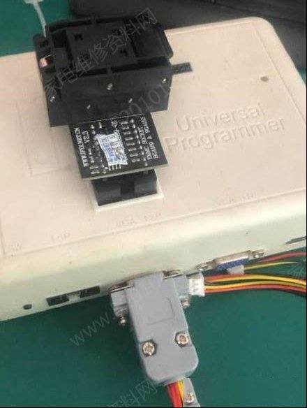

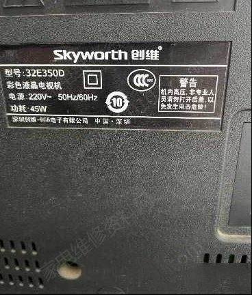

收到同行送来的故障机壹台创维32E350D液晶电视,故障表现为冷机不开机,打开开关时间久了能自动开机,打开后盖测电源12V,5V,1117三端稳压3.3V都正常。通电打开开关,用烙铁加热存储器马上开机,从网上购买写好的程序存 ...

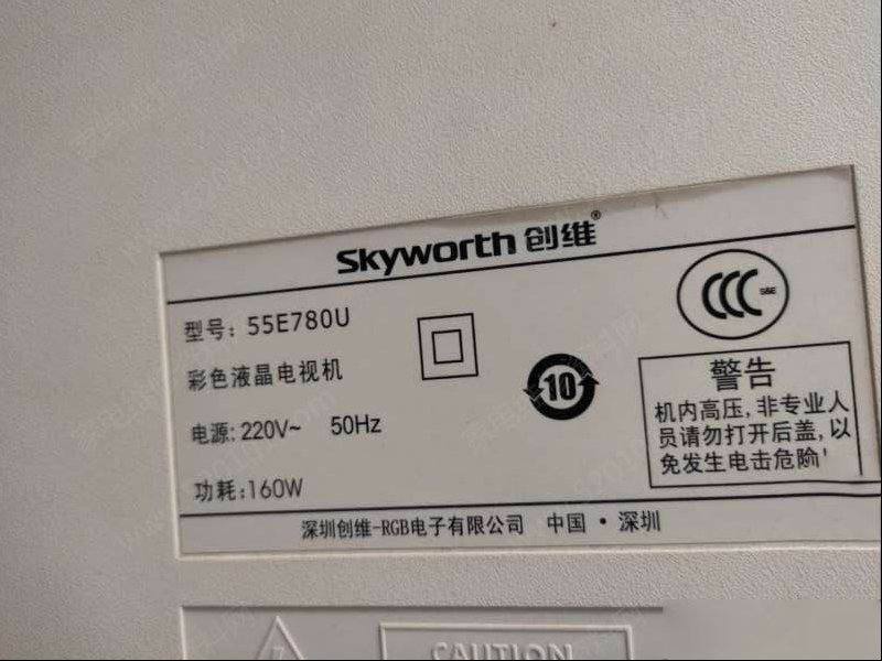

收到同行送来的故障机壹台创维55E780U液晶电视,采用的是5800-A8K940-0P10主板(8K94机芯),此机芯在创维产品系列中属高端配置机芯,用户说当时花了7000多买的,画面确实不是一般电视可比的。现在出现画面故障,如下图所 ...

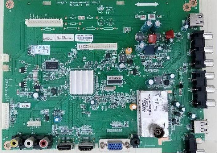

收到同行送来的故障机壹台创维42K03HR来修,同行说是绿灯亮不开机。拉来试机,上电红灯变绿灯,过几秒变回绿灯。拆机目测了一下,没有明显坏的地方,主板5800-A8M460-0030,8M46机芯,测量5v待机, 开机瞬间的12V、24V、5V ...

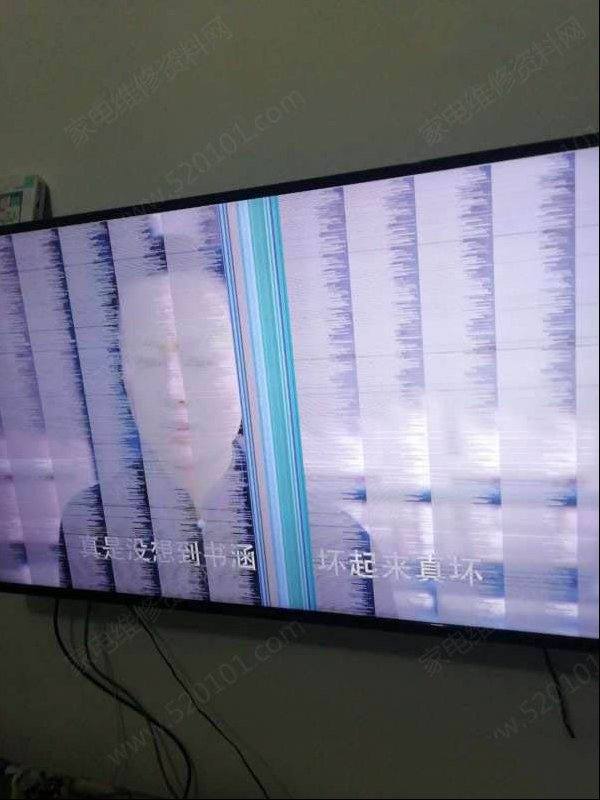

收到同行送来的故障机壹台创维49E6090液晶电视,故障表现如和(图1)所示,图像花屏,也是一直是花的,有的时候图像会正常。按照先易后难的维修规则,把排线(图2)拆下来用洗板水进行仔细的清洗,座子也刷了一遍,之后 ...

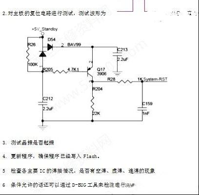

收到同行送来的故障机壹台创维26E61HR液晶电视,故障表现红灯亮开不了机,首先检查了一下电源板和主板上的各供电电压基本上都正常,什么12V、24V、3.3V、1.3V、2.5V、5V等,既然供电没有啥问题,估计是程序问题,马上连接 ...
