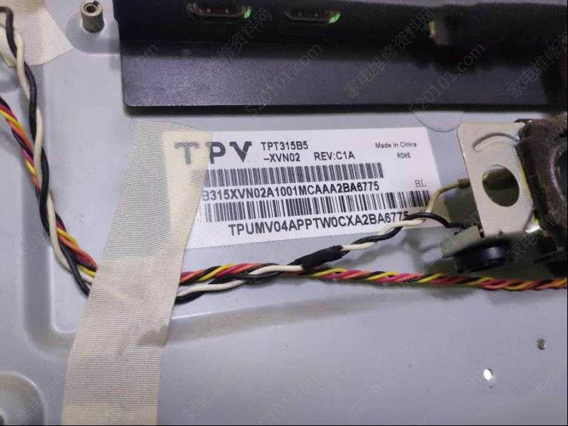

用飞线修复创维32E330E液晶电视屏幕重影的故障
收到同行送来的故障机壹台创维32E330E液晶电视,采用的是TP315B5-XVN02屏幕,故障表现为图像出现重影和正常图像来回闪动,导致无法观看。这是收到其他维修同行的一台回收回来的创维液晶电视32E330E报废电视机,拆开屏幕看到这种玻璃屏幕, ...

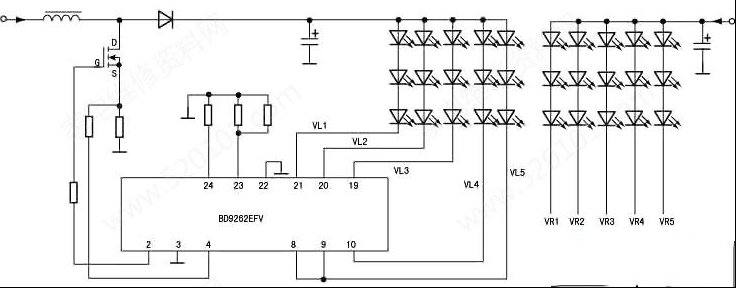

创维42E61HR液晶电视黑屏的检修思路
收到同行送来的故障机壹台创维42E61HR液晶彩电,开机后背光亮一下后黑屏,但伴音正常。上电测得背光板上的24V供电正常,主板发出的背光ON信号和PWM调光信号都正常该机背光板上有两块BD9262EFV,每块芯片控制5路,如图1所 ...

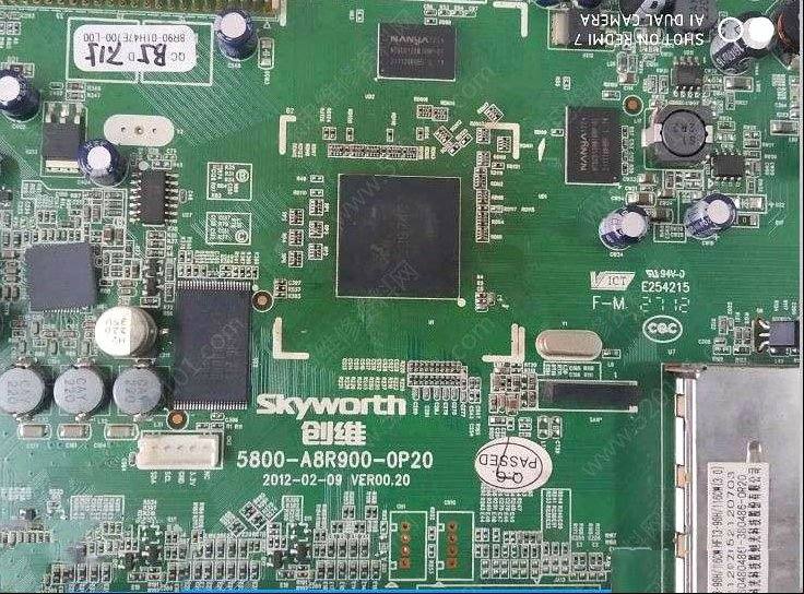

创维采用8R90机芯的芯片液晶电视虚焊的故障怎么修理
创维8R90机芯(板号5800-A8R900-0P20)的芯片发热量大,造成芯片虚焊是早晚的事,最理想的方法就是购买全新芯片更换,但一不小心就会买到返新的,其次就是对原芯片进行重新植锡,最后就是直接加焊原芯片 ...

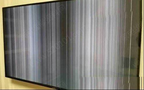

创维55G20液晶电视满屏灰色竖线的检修思路
收到同行送来的故障机壹台创维55G20液晶电视,故障表现为受潮后开机满屏灰色竖线,但有时能正常显示,天气干燥后又能正常,不好确定此故障原因,首先从基础做起,测量一遍各电路电压值,如下图所示。 对屏接口、 ...

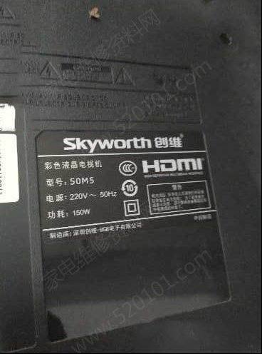

创维50M5液晶电视灰屏的检修思路(图)
收到同行送来的故障机壹台创维50M5液晶超高清电视,故障表现为灰屏,用户说刚开拿到官方售后弃修,说屏坏。在我维修部里,拆开后盖查看逻辑板进屏有两进屏排线,当取消左进屏排线开机试机右半幅画面正常亮屏。 这 ...

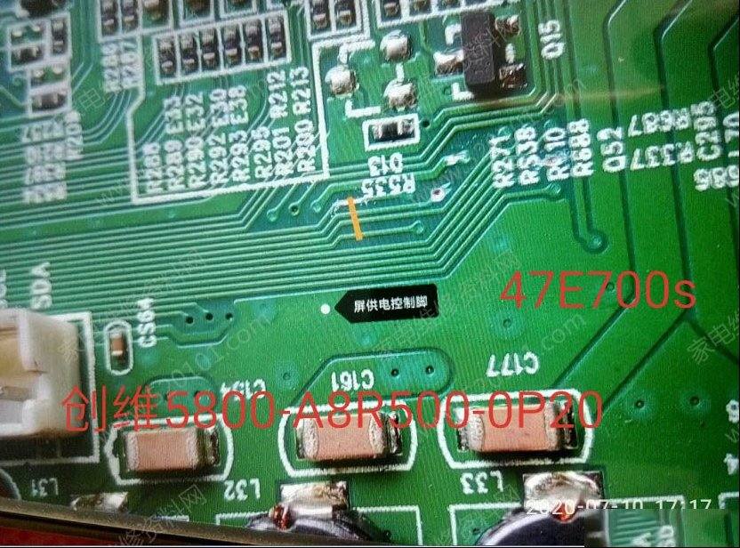

创维47E700S液晶电视(5800-A8R500-0P20)屏供电点位图
创维5800-A8R500-0P20的屏供电点位图如下图所示,供广大维修网友参考使用。

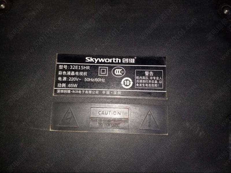

创维32E15HR液晶电视伴音有沙沙声干扰且无法静音
收到同行送来的故障机壹台创维32E15HR液晶电视,客户反应说是在家里看电视的时候噪音大,正常的电视声音根本难听得清,沙沙声太大。拆开后盖,其伴音后级输出IC芯片为TPA3121D2,经测试各输入和输出脚电压,均属正常,从网 ...

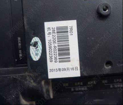

创维28E220液晶电视指示灯交替闪烁不开机
最近收到同行送来的故障机壹台创维28E220液晶电视,7R01机芯,配的是京东方屏B0EI280WX1,故障表现为开机电源工作电压基本正常,主板DC一DC电压供电都有,指示灯红绿交替闪亮,不开机,最后查出是存储器数据损坏导致,某 ...
2023-4-28 12:06

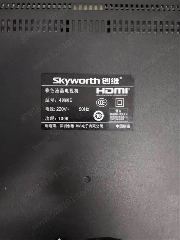

创维49M6E液晶电视开机背光一闪即灭的检修思路
收到同行送来的故障机壹台创维49M6E液晶电视,故障表现为开机背光一闪即灭,绿灯继续开机,电视开机的背景音乐正常,初步怀疑灯条故障,开盖测试除灯条电压瞬间一闪只有10V变为0V外,其它电压都正常,拔下灯条插口用灯条 ...

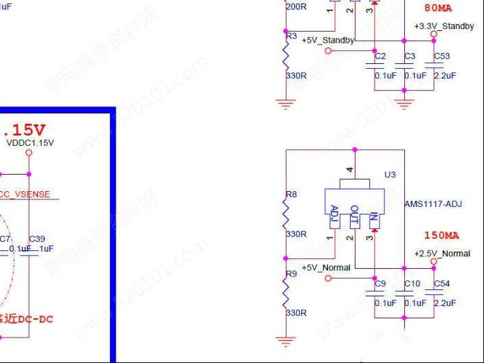

创维47E760A液晶电视黑屏的检修思路
收到同行送来的故障机壹台创维47E760A液晶电视,这台电视采用的是8S06机芯,故障表现为黑屏,仔细查看,发现背光亮,背光亮,检查屏线及屏体未发现异常,怀疑信号处理异常,检测各供电电电压,发现U3-ASM1117输出的2.5V电 ...

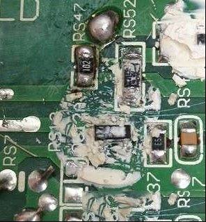

创维37L05HR液晶电视不开机的检修思路
收到同行送来的故障机壹台创维37L05HR液晶电视,故障表现为不开机,ON/OFF电压有4.7V,单独摘下电源板,型号:5800-P32TTU-0110 168P-P32TTU-10,是图中的RS47阻值变大,更换后一切正常。 ...

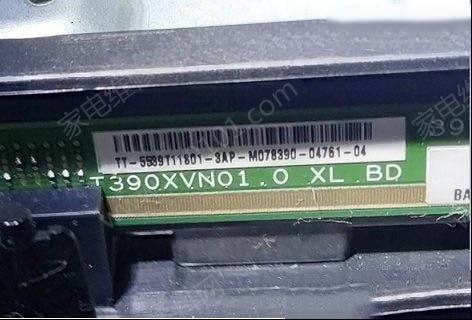

创维39E500E液晶电视图像重影的检修思路
最近收到故障机了收到其他维修同行的一台创维39E500E液晶电视,这台电视采用的是友达T390XVN01.0液晶屏,故障表现为图像重影,本因为有单独逻辑板,逻辑板问题或者揪耳朵的发财屏。结果,屏边逻辑板一体的,而且的而且还没用耳朵。 ...
