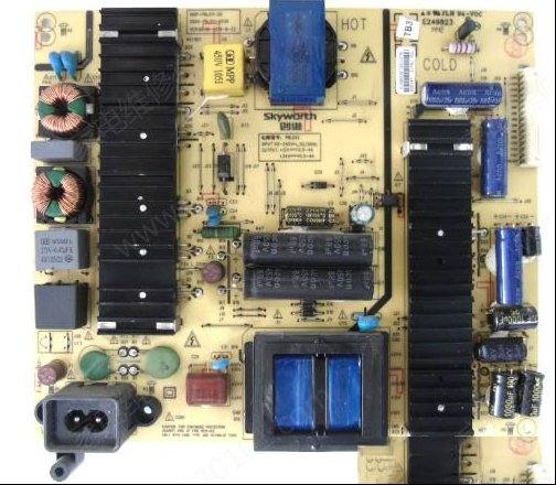

创维5800-P42TLQ-0000电源板三无故障的维修
收到同行送来的故障机壹台创维5800-P42TLQ-0000液晶电视,故障表现为开机没有反应,拆开一看这板没有贴片插电300V没有,拔插头测保险开路大电容两端0欧元件有击穿短路,心想这种硬故障就是时间的问题,那就慢慢查吧当查吧, ...

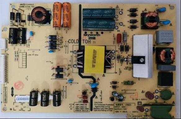

创维55E710S液晶电视不开机的检修思路
收到同行送来的故障机壹台创维55E710S液晶电视,拆开机器测量电源板55L018无电压输出,更换IC100故障依旧,测量IC100<TEA1716>6脚启动电压偏低,检查外围原件发现ZD12漏电,更换后故障机修到这里,终于修好值得探讨。,试机一切正常。 ...

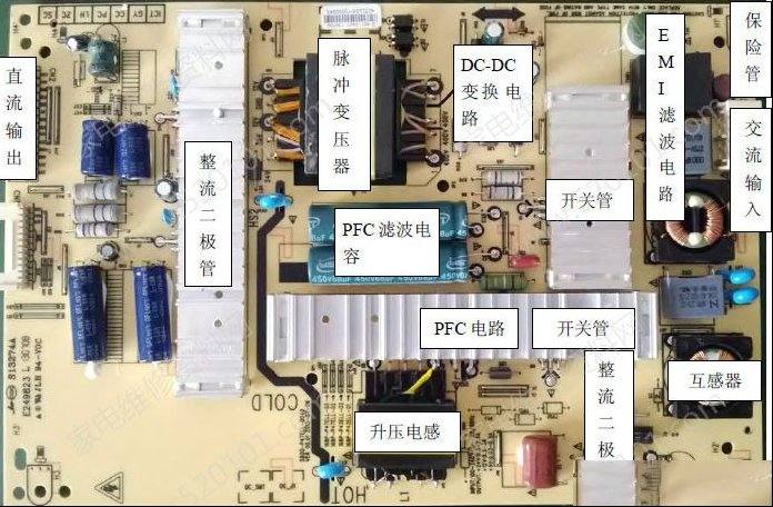

创维168P-P47ELL-03电源板电路原理与维修
创维168P-P47ELL-03电源板是由保险管、交流输入、互感器、EMI滤波电容、开关管、整流二极管、PFC电路、脉冲变压器、直流输出等模块所构成,其电源板外观如下图所示,本文内容摘自创维E730A(8A12机芯) ...

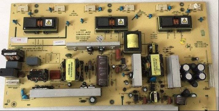

创维42L05HF液晶电视暗灰屏的检修思路
收到同行送来的故障机壹台创维42L05HF液晶电视,采用的是V420H1-C15逻辑板,故障表现为暗灰屏,测量逻辑板PF1保险管两端电压为11.5和0V ,说明逻辑板有短路保护,用MF47型万用表测量发现后级为1欧姆, 用维修电源加11.5V ...

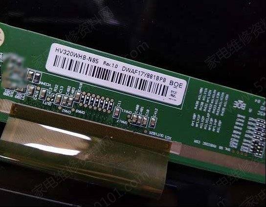

创维32E200E液晶电视的液晶屏代换过程
收到同行送来的故障机壹台创维32E200E液晶电视(8S27机芯),故障是液晶屏坏了,原机用得BOE N85 2+0,拆机发现此机留有四模块安装位,于是用N00 4+2进行更换。本次更换不用做任何更改就可以正常安装。 液晶屏安装好后 ...

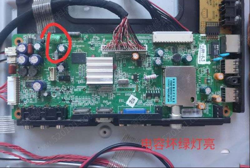

创维47E600F液晶电视绿灯亮但开机困难的维修
收到同行送来的故障机壹台创维47E600F液晶电视,该机采用的是5800-AM8500-OP60主板,刚一开始故障是开机困难,查5V、12V、24V、3.3V都正常,怀疑字库,CPU虚焊,重新焊接后能开机了,正常,可是凉了之后还是不行,后来一 ...

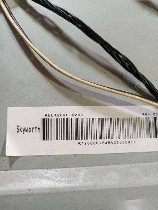

创维42E500E液晶电视不开机的检修思路
收到同行送来的故障机壹台创维42E500E液晶电视,其主板板号5800.A8R570.0P20(机芯8R55),配屏REL420QF.D200,故障表现为灯不亮,不开机。检修测量电压基本都正常,用示波器测量一下,当检测到u24输出脚时有不良波形溢 ...

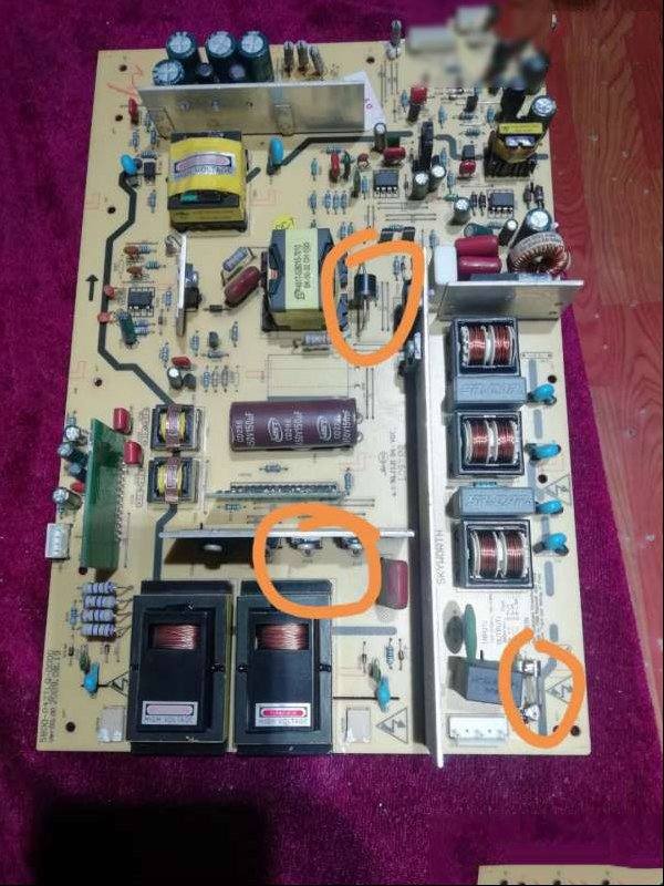

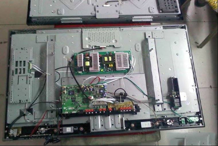

创维42寸液晶电视火烧屏的检修思路
创维42寸液晶电视火烧屏的检修思路
针对创维42寸LG屏用户机均出现火烧屏故障,多数表现为不开机,有糊味,还有的是不定时黑屏等问题居多,多出于创维42L02RF和42L06RF等机型,出现此类问题主要是由机后壳连接的长螺丝与屏背光板灯管卡片打 ...

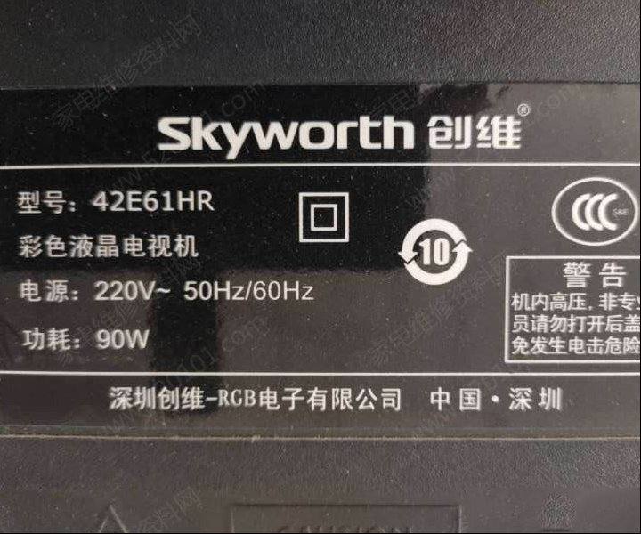

创维42E61HR液晶电视(8M45机芯)多重故障的维修
收到同行送来的故障机壹台创维42E61HR液晶电视,客户拿来的时候故障表现为黑屏但有开机音乐声,拆机,此机器主板5800-A8M950-0P50 奇美屏SEL420V6-S00,但板上纸条标写8M45。首先查出是恒流驱动板输出仍旧24V无升压。用示 ...
